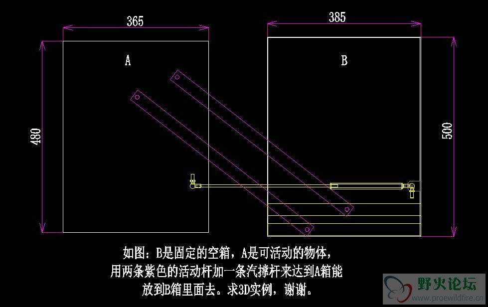

[求助] 如图,如何模拟出以下效果,找出中心点,最好上传个3D,谢谢。

发表于 2017-10-28 11:16 | 显示全部楼层 |阅读模式
如图。

条件不明确,A箱的轨迹是怎么要求的、以及重量之类的... ...

不觉得那两根紫色的太长了吗?而且那样的结构不可能放进去除非两根紫色的在A上能移动。而且气撑杆收缩时也会有干涉
最好用硬纸板做个简单的模型来模拟一下

我只是大概画个示意,重量一般在20-30公斤左右

原来是你的方案都不确定?
