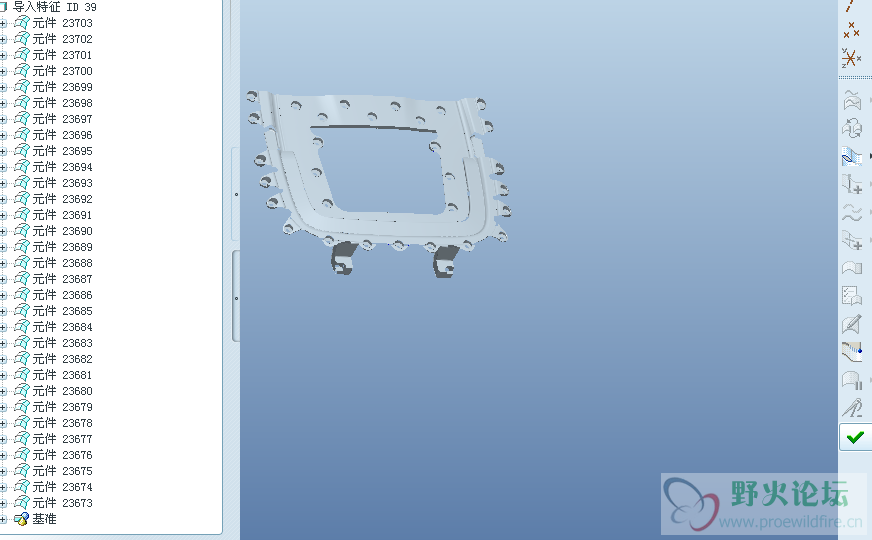

q.png 右侧修复命令灰色显示

发表于 2017-10-28 11:08 | 显示全部楼层
在左边选择一个激活

发表于 2017-10-28 17:05 | 显示全部楼层
你这个最好是全部选 中然后组合在一起

发表于 2017-10-28 17:08 | 显示全部楼层
hanyuhan 发表于 2017-10-28 17:06
proe模具型腔模块在装配参照模型时出现特征终止几何重叠提示这是为什么
是补面没补好,有自相交的地方,找出来切掉,然后再补上。或者将相对精度改一下试试

发表于 2017-10-28 17:11 | 显示全部楼层
一般情况下行万不要用这个,会将曲面拉变形,尽量手工修补

 楼主| 发表于 2017-10-28 17:20 | 显示全部楼层
之前的精度是0.0012,有很多破面,但是可以导入成功,重新改成0.008,破面有的修复了,但是无法就出现proe模具型腔模块在装配参照模型时出现特征终止几何重叠提示
