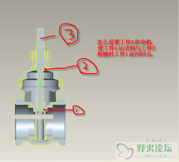

请教各位高手:这个闸阀仿真机构,关于其他的定义我都定好了,就是最后的电机不知道怎么设置,怎样设置电机才能满足下面图片的要求呢,急切期盼高手指点,小弟先谢谢大家了

这个我想只能通过计算出电机工作时间来设置两个电机,这样可能才能实现,应为机构里没有传感器之类的东西

可这个怎么计算呢??对于机构分析这一块其他的装配定义我都会了,就是不会定义电机

比如你这个螺纹大概有15圈,定义电机的时候如果转速为3转每秒,那么5秒后用另外的电机使它反向转

可以用双线螺纹机构来实现

这样是不是很不精确啊 螺纹的起点从哪里开始不太好说哦  思考ING

可以先让两个面重合,然后再转15圈下来,在那个位置照个快照,每次仿真从快照那开始就好了
