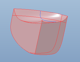

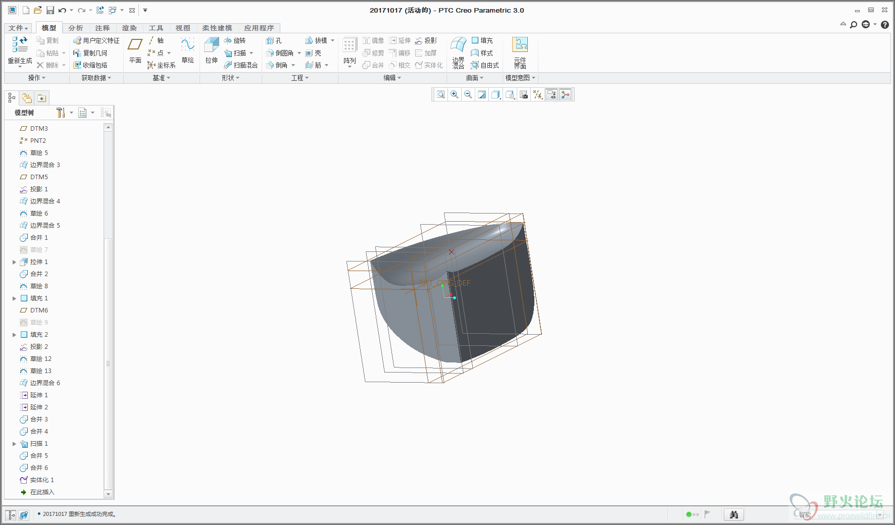

发表于 2017-10-25 17:35 | 显示全部楼层
先贴个图,我是Creo3.0
154
201
发表于 2017-10-25 17:36 | 显示全部楼层
图来了,缝缝补补,再合并。面的贴合有问题。合并后有多跟线。合并不完全。
111.rar
133.56 KB, 下载次数: 12
参与人数 1金钱 +5 收起 理由
futurism + 5 热心助人
154
201
发表于 2017-10-25 17:50 | 显示全部楼层
多说一句,没拉你模型树,也不知道你这画的啥,但是尖角面太多。面与面的衔接,也没处理好,想给你重画来着,但是我太懒。就凑合着,把面补满,再合并,实体化了。

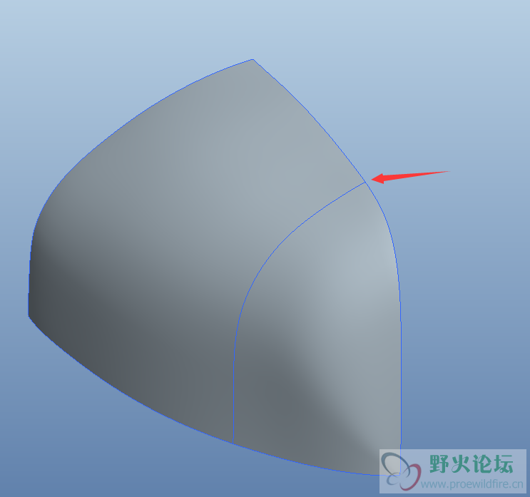

95
140
发表于 2017-10-26 15:35 | 显示全部楼层
中间这条线没与另一条边的线相交。这条线处理一下就好了,还有线的约束最好做一下,这样出来的面效果比较好
