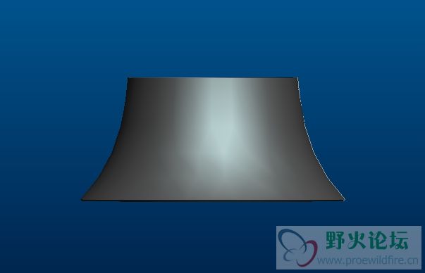

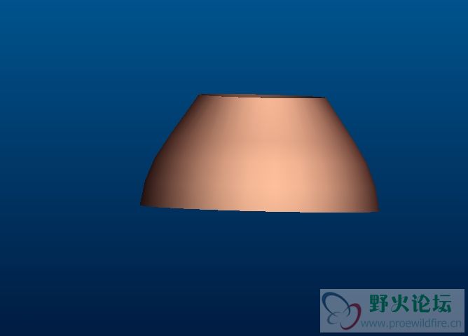

这种面能展开吗?能展180度也行,如何用?谢谢大家。
只是截面是弧形的即可,形状没要求。直线的可以展开。

这种东西要是是薄壁的  可以直接冲压成型出来
这个可以直接冲压出来,图只是一个示例。
有些更长的,没办法,必须要展开。

100顺 发表于 2017-10-24 11:47
这个可以直接冲压出来,图只是一个示例。
有些更长的,没办法,必须要展开。
谢。
我觉得你这个更长的话是  是无法用钣金折弯的  你需要采用其他工艺达到这个外观
比如说液压成型工艺(水胀工艺)——能做出你要的花瓶S形结构  要是单单C形外观 可以用缩口加整体冲压的工艺   以上工艺都是304都能做的工艺,要是黄铜、铝材就更好成型了 。
当然以上说的都是薄壁结构 要是厚壁就直接铸造或锻造工艺了。
比如说液压成型工艺( ...
还有钣金工艺中的变形区域是有要求的,不是随随便便的变形区域都能做出来的。必须满足两点:1.变形区域至少有一个与其具有相同边界线的相邻曲面,并且该相邻曲面能延伸至钣金件的边缘;2.钣金展平后,各区域间不会有重叠。

yanlijun0522 发表于 2017-10-24 13:08
还有钣金工艺中的变形区域是有要求的,不是随随便便的变形区域都能做出来的。必须满足两点:1.变形区域至 ...
没有深入了解过钣金,受教了。
这个实际产品是做一张薄料,0.2-0.3,贴到瓶身上,贴条不用贴满整个产品,只需中间一部分。所以需要计算一个展开的料。现在是用数学方法计算出来,出来误差有点大,。

100顺 发表于 2017-10-24 15:42
没有深入了解过钣金,受教了。
这个实际产品是做一张薄料,0.2-0.3,贴到瓶身上,贴条不用贴满整个产品 ...
有实物的话 直接弄个塑料纸包一下   再用记号笔划线 不就行了
