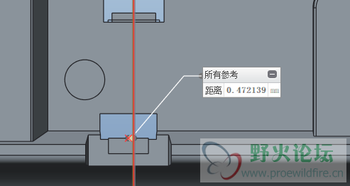

背景:
        客户给的图纸,stp格式,有些尺寸不严谨,如30.4721,需要将其取整。
问题:
        在建模环境下测量尺寸,比如圆柱轴到front面尺寸为32.4721,柔性建模中将其移动0.0279发现与配合件还是不同轴。将front面偏移32mm后测量轴到偏移面的距离为,0.472139。
采取方法:
         搜索论坛后,将配置文件设置为default_dec_places 10——设置所有模型模式中非角度尺寸的缺省小数位数为10位,状况依然如故。特请教解决方案。请各位不吝赐教。
