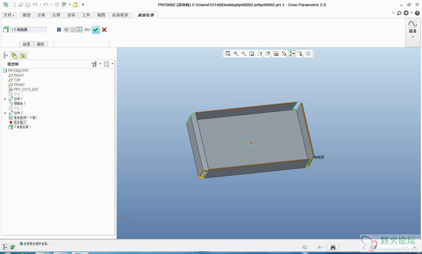

[求助] 这件如何钣金展开,展开图尺寸也显示出来
发表于 2017-10-23 10:35 | 显示全部楼层 |阅读模式
悬赏10金钱未解决
以前只学了皮毛,用时方恨少 prt0002.prt.zip (81.28 KB, 下载次数: 10)
342
458

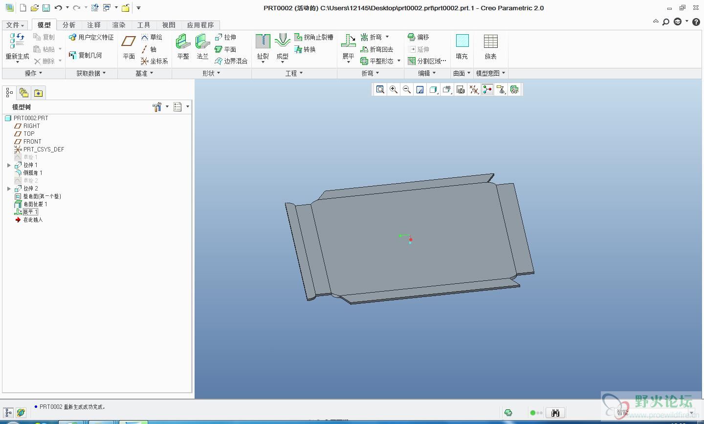

发表于 2017-10-23 12:37 | 显示全部楼层
曲面扯裂--选择四个圆角--展平即可

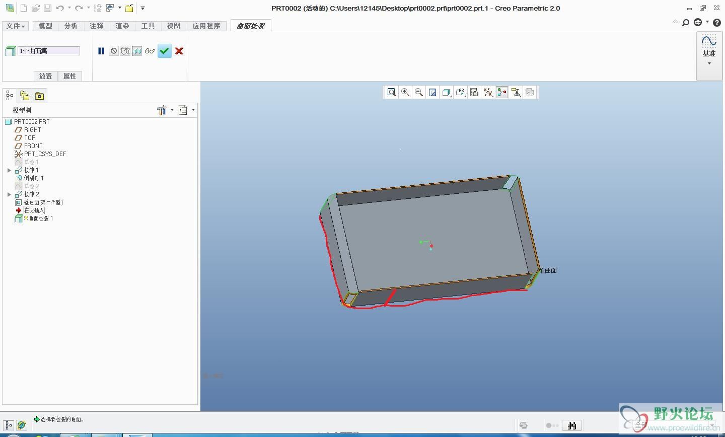

 楼主| 发表于 2017-10-23 12:46 | 显示全部楼层
342
458
发表于 2017-10-23 15:48 | 显示全部楼层
要是有圆角的话  用到钣金成型中的凹模成型 ——再冲掉多余材料,再翻边
