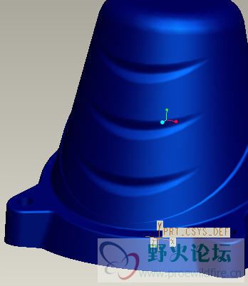

[求助] 请问怎样在圆柱体表面刻出花纹呢……

举了一个最简单的例子,用这样的方法就可以做出花纹来
2.0M190版本,其实论坛会有这样的实例,要学会用搜索功能

发表于 2008-11-21 09:17 | 显示全部楼层
楼上的是用面拉深+面偏距来做的,且没有列阵。这样不大妥啊

发表于 2008-11-24 14:43 | 显示全部楼层
我很懂楼主的意思。。。以前这个问题困扰了我很久很久!
就是用包络就OK了~

发表于 2008-11-26 19:53 | 显示全部楼层
用偏距是很不错的,切出的深浅一致,而且还可能拔模!你且试一试!

发表于 2008-11-27 19:49 | 显示全部楼层
其实楼主是不是想作出像这样的消失面???

 楼主| 发表于 2008-11-27 20:57 | 显示全部楼层
回复 17# 的帖子
恩,就是这个类型的哦……请赐教……

发表于 2008-11-28 21:14 | 显示全部楼层
你自己参考一下本论坛的做法,我就不做了
http://www.proewildfire.cn/thread-2157-1-1.html

发表于 2008-11-29 10:52 | 显示全部楼层
看看这个视频,可能对你有帮助。
http://www.proewildfire.cn/forum ... hlight=%B9%F6%BB%A8
