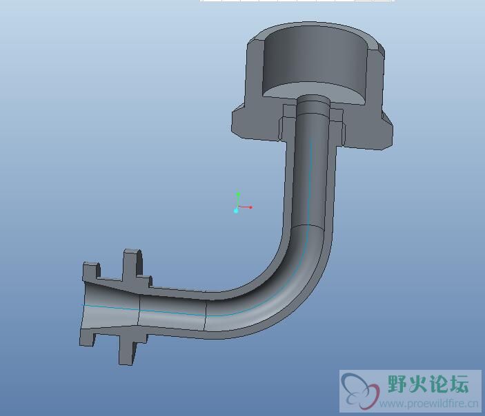

面后得蓝线能不能隐藏掉

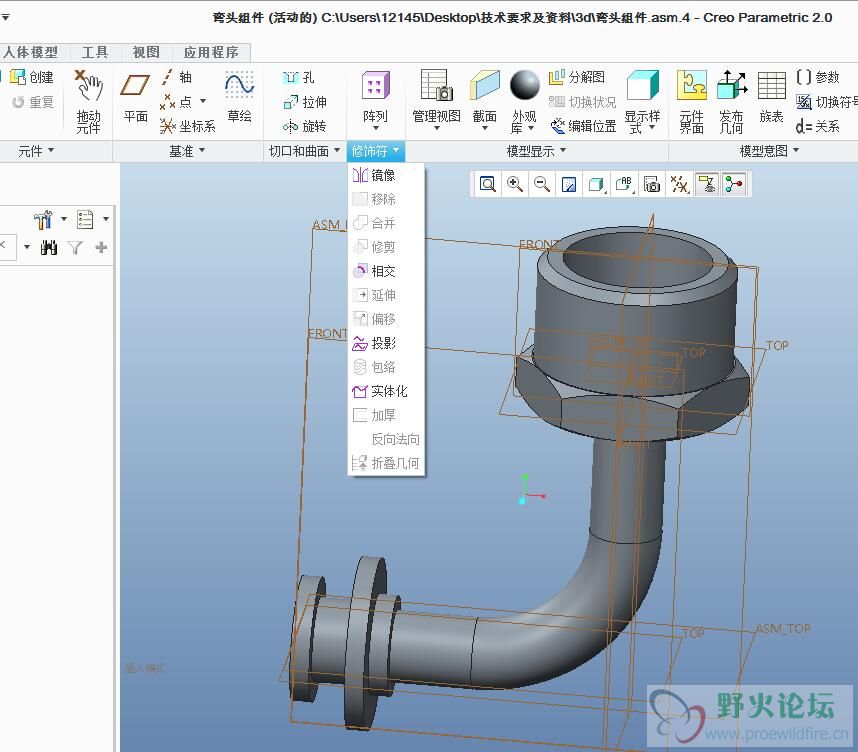

发表于 2017-10-21 16:22 | 显示全部楼层
你直接实体化 切除材料不就行了
 楼主| 发表于 2017-10-21 16:26 | 显示全部楼层
yanlijun0522 发表于 2017-10-21 16:22
你直接实体化 切除材料不就行了
如果在装配图上的话就不行了

发表于 2017-10-21 16:32 | 显示全部楼层
不是一样吗  还是可以实体化啊

发表于 2017-11-20 10:59 | 显示全部楼层
你这个是不是画破面图用偏移的方式留下的,如果是的话,那是应为你的线不够长,会出现这种情况
