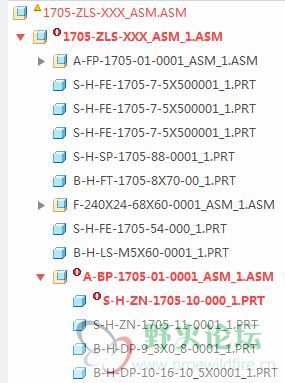

发表于 2017-10-21 10:36 | 显示全部楼层 |阅读模式
导入STEP文件模型树零件显示红色?怎样设置??

缺少组件

发表于 2017-10-21 12:51 | 显示全部楼层
creo4.0吧,新加入了个自检,你右键顶层组件,有取消自检的设置……

 楼主| 发表于 2017-10-21 17:19 | 显示全部楼层
怎样取消自检的设置??
没有找到

发表于 2017-10-21 20:16 | 显示全部楼层
问题点主要集中在以下2点:
1.组件丢失;(大多数为标准件丢失的情况居多)
2.在数据交换的造成装配体下有片体数模(又称破面文件)
解决办法:1.添加重新添加丢失组件到工作目录(装配文件下并重新装配);
                 2.修补片体文件,然后右键→导入校验→更新。
发表于 2017-10-22 21:02 | 显示全部楼层

71

发表于 2024-7-4 11:45 | 显示全部楼层
mtb700118tbm 发表于 2017-10-21 17:19
怎样取消自检的设置??
没有找到
点右键,取消寻找
