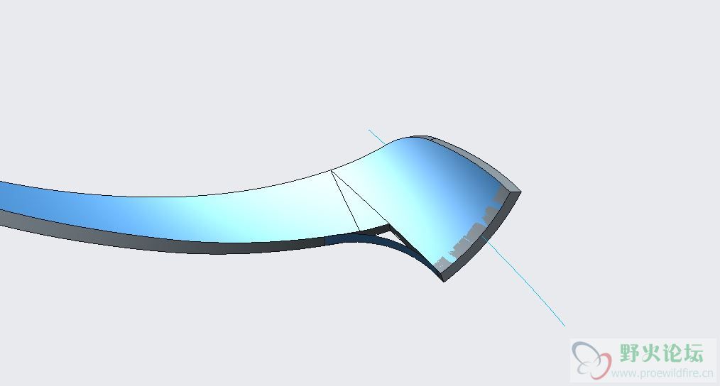

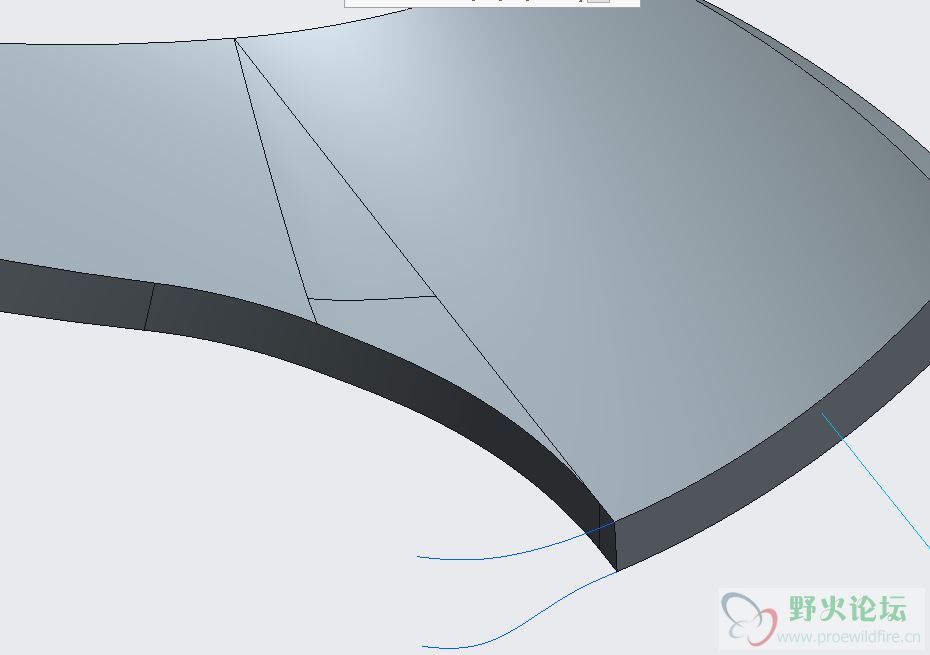

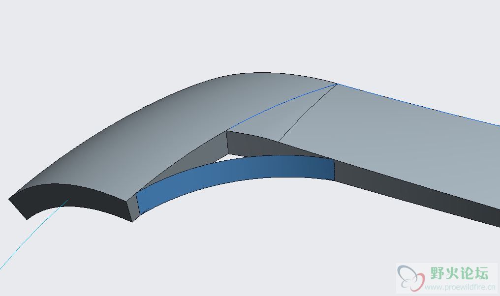

空间曲面倒角,出现错位。如何解决。谢谢

发表于 2017-10-20 19:38 | 显示全部楼层
两个面不能延伸

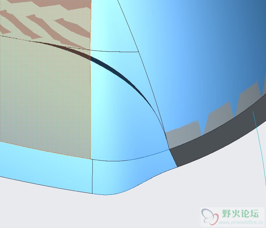

 楼主| 发表于 2017-10-21 08:46 | 显示全部楼层
各大神碰上这种情况怎么解决啊

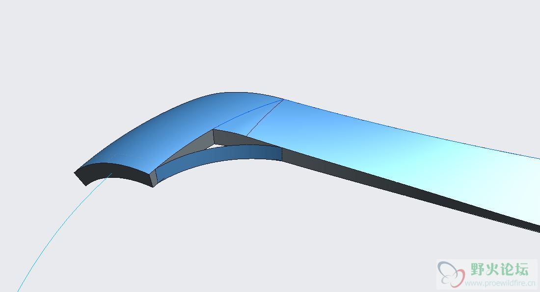

发表于 2017-10-21 08:55 | 显示全部楼层
用曲面替换
 楼主| 发表于 2017-10-21 10:23 | 显示全部楼层
能详细说一下吧,我替换不了。。。谢谢

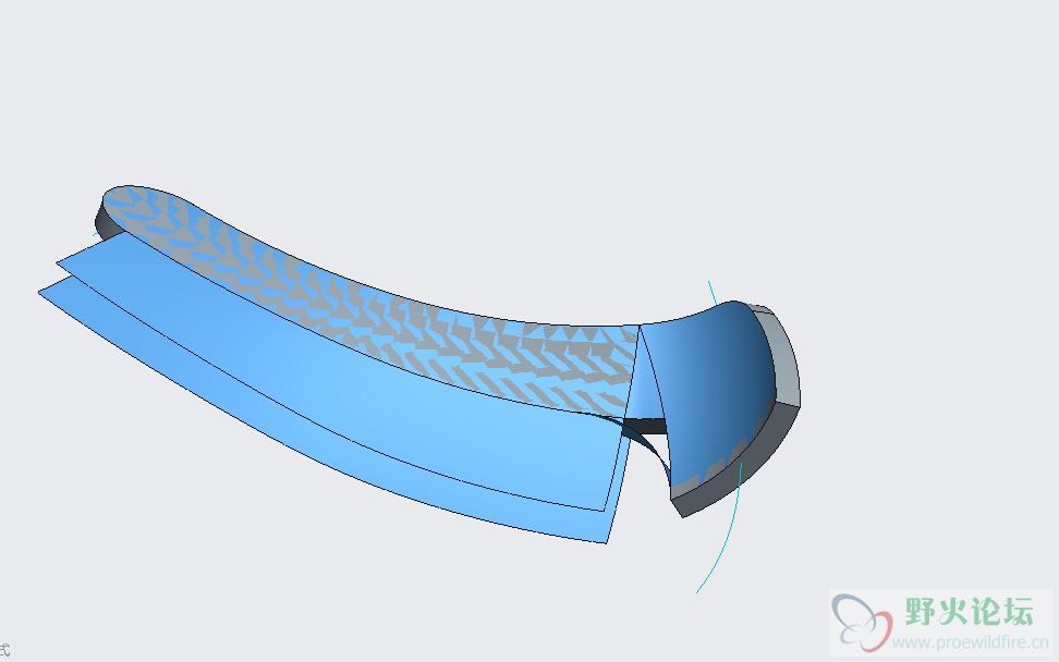

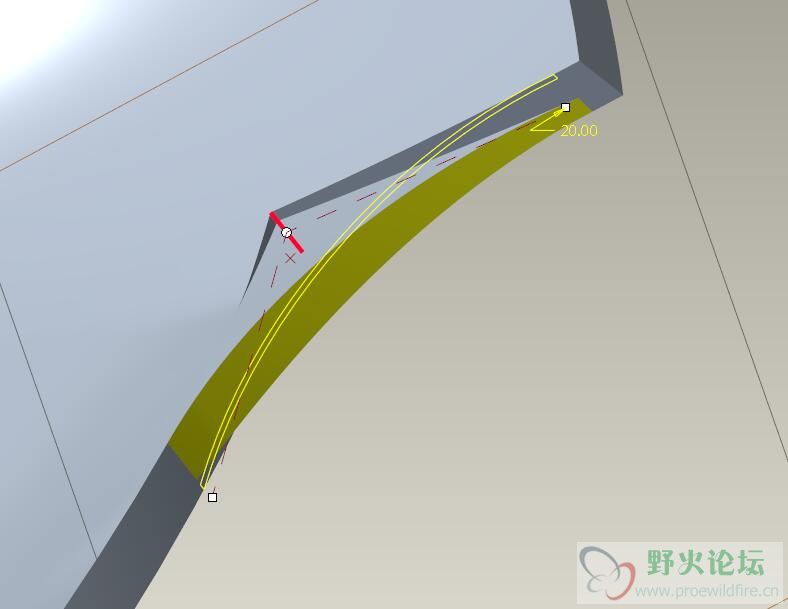

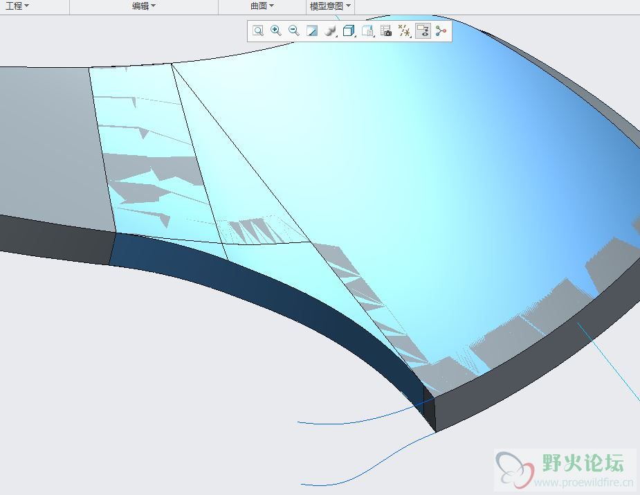

发表于 2017-10-21 11:10 | 显示全部楼层
我用的是4.0M030怕你打不开,只好上图了
倒圆角成曲面
复制两侧曲面
延伸两侧曲面(将中间三角的留出来)
连接曲线作曲面
合并你所要的曲面
最后实体化
