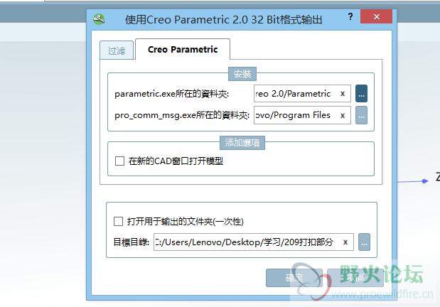

发表于 2017-10-19 22:12 | 显示全部楼层 |阅读模式
这个安装下面要怎么设置,
192
250
发表于 2017-10-20 11:04 | 显示全部楼层
我的是3.0,能导出
parametric.exe所在的资料夹C:/Program Files/PTC/Creo 3.0/M140/Parametric/bin
pro_comm_msg.exe所在的资料夹C:/Program Files/PTC/Creo 3.0/M140/Common Files/x86e_win64/obj
89
 楼主| 发表于 2017-10-20 22:23 | 显示全部楼层
先谢谢了,我试试
89
 楼主| 发表于 2017-10-23 20:35 | 显示全部楼层
安装你的来搞,成功了,谢谢
