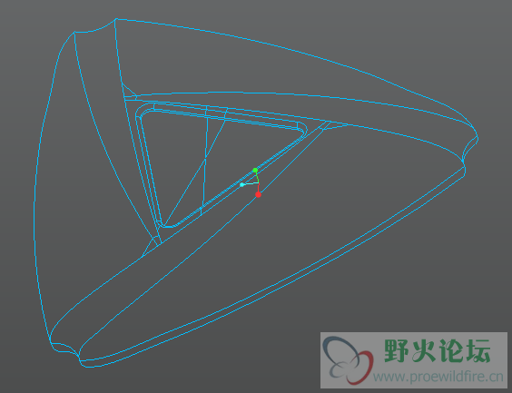

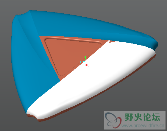

图中红色和白色的 曲面 合并不了 有哪位大神可以指点一下

creo4.0  M020  试了下可以合并

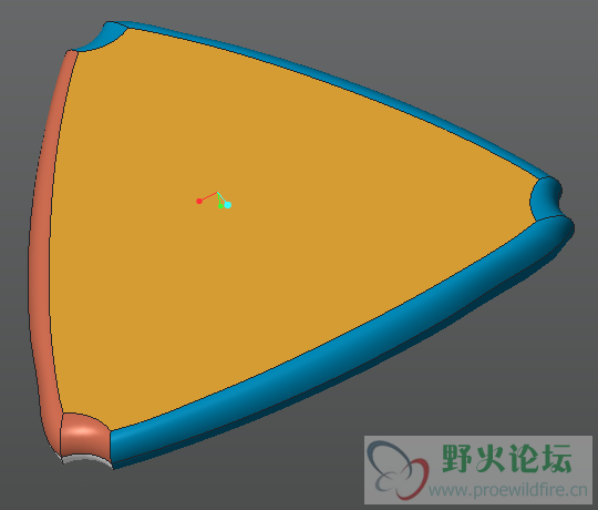

曲面不合并 应该实体化不了吧:

不是吧  那我的怎么不能合并  你截图来看看啊

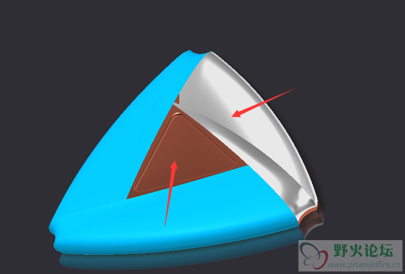

原因找到了,建模大的思路有问题,如果按照楼主的做法通过阵列3/复制几何操作,则红圈标记处的曲线无法闭合,自己好好琢磨下吧
