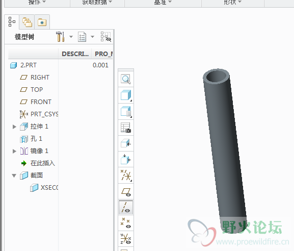

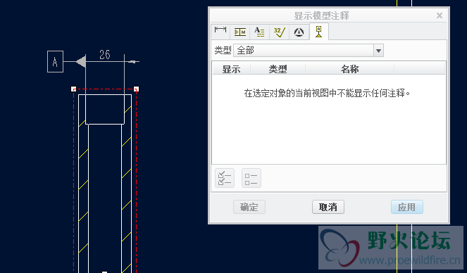

CREO2.0 在模型里面设置了轴的基准 工程图里注释里面不能显示轴线
提示当前视图不能显示任何注释
还有个问题模型里面设置的轴基准怎么删除
58
68

 楼主| 发表于 2017-10-18 23:08 | 显示全部楼层
我上传PRT
2.rar
59.16 KB, 下载次数: 4
1697
213
3164
发表于 2017-10-19 07:58 | 显示全部楼层
没看到你的图有轴

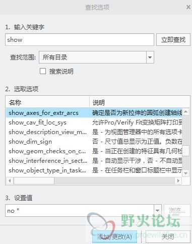

发表于 2017-10-19 08:28 | 显示全部楼层
你的config.pro   show_axes_for_extr_arcs 设置为NO 当然不会出现轴

 楼主| 发表于 2017-10-19 09:06 | 显示全部楼层
这个配置 改成yes 也不显示轴线

发表于 2017-10-19 09:11 | 显示全部楼层
那个阶梯孔你可以试试用孔命令来画,应该就可以在工程图里显示轴了,
68
 楼主| 发表于 2017-10-19 09:13 | 显示全部楼层
你的意思是 整个台阶 用一个打孔做
