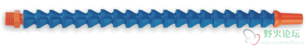

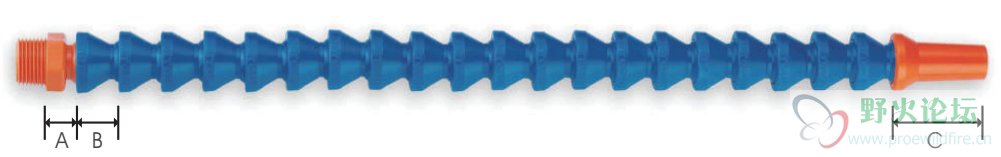

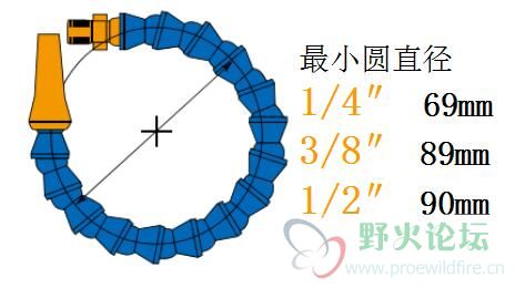

万向曲管系列介绍
可任意调整长度、角度、变换口径,专门用来输送流体(液体、气体)的曲管。
可使用于金属机械加工给水、给油、吹气的曲管
  • 材料使用高品质的POM塑胶原料,具有抗化学性、油性、药品性。
  • 万向曲管绕性佳,定位稳固,不会反弹。
  • 锥形球关节设计消除了圆关节造成的阻流现象,弯曲后
  • 不会缩减内径,也不会打结或疲乏。
  • 与切削刀具碰撞也不会破坏切削刀具。
  • 不导电,适用于EDM(放电加工机)。

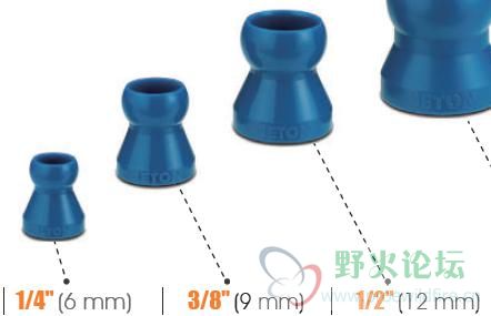

曲管压力与流量的特性:
尺寸
建议操作压力
流量
1/4″系列
2.0~3.0 kg/cm2
900 L/H
3/8″系列
2.0~3.0 kg/cm2
1500 L/H
1/2″系列
1.4~2.0 kg/cm2
1700 L/H

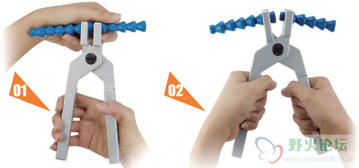

万向曲管的组装:
  • 使用专用的曲管组装钳即可简单地拆装曲管

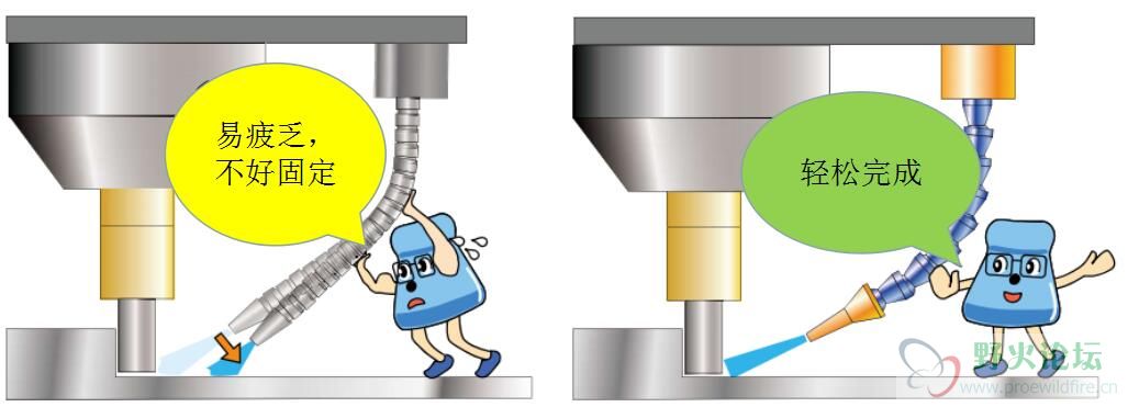

万向曲管抗疲乏、摩擦力高:
  • 比金属管线更抗疲乏,因此可以将其固定于定位点上,不易晃动。

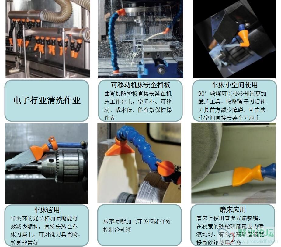

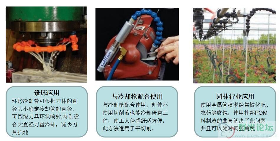

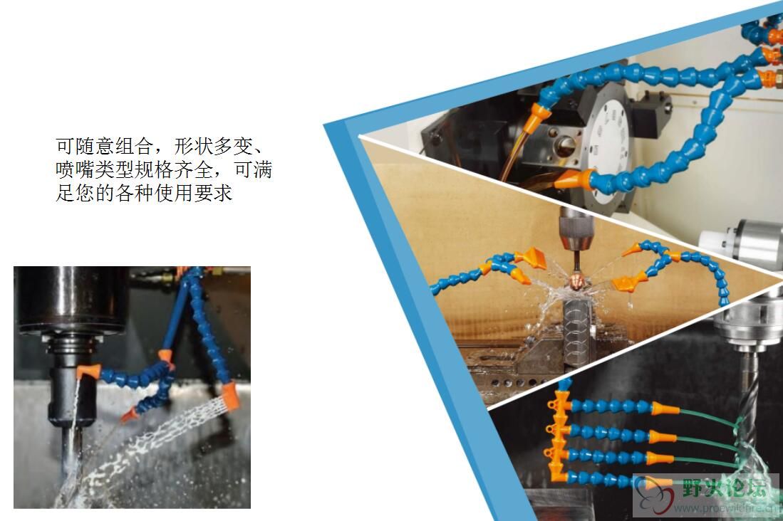

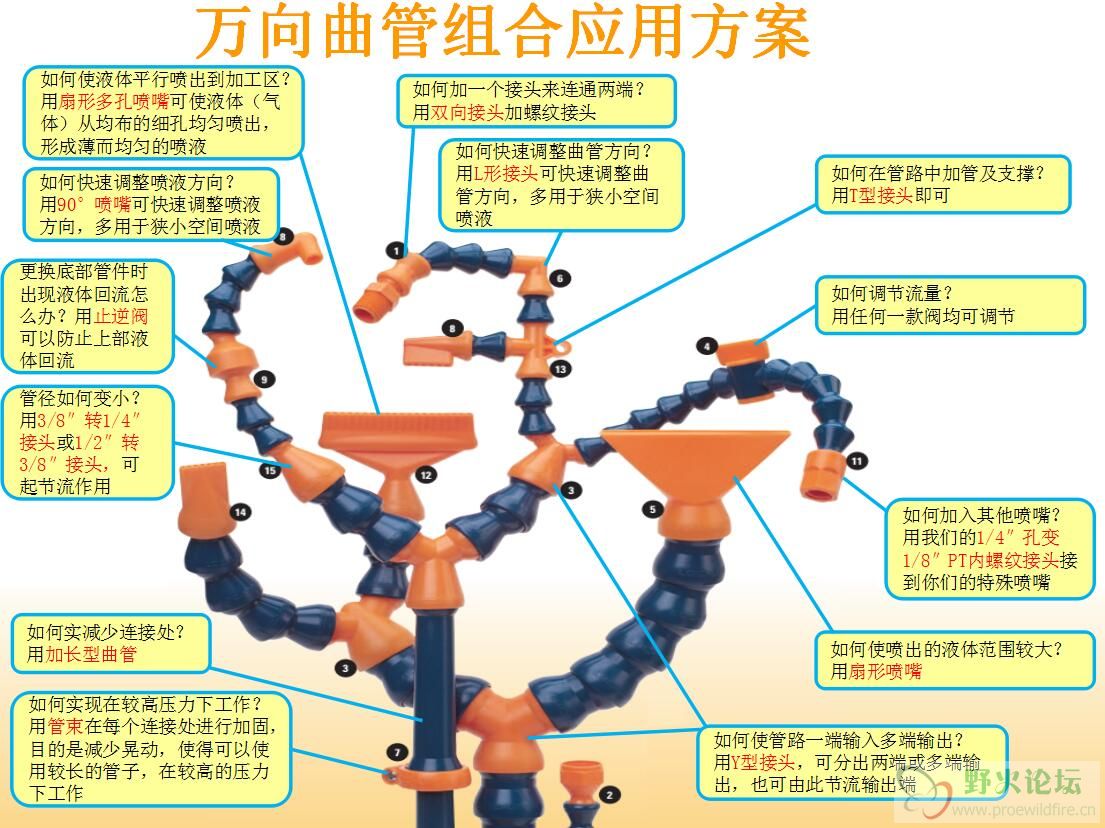

万向曲管的应用方案:
万向曲管的应用案例:
万向曲管组合长度计算方法
接头尺寸+曲管本体尺寸+喷嘴尺寸=全长
     A            B×节数            C
  • 1/4″:10.2mm+14.85mm×节数+35.2=全长
  • 3/8″:12.7mm+17.3mm×节数+39.2=全长
  • 1/4″:12.7mm+17.3mm×节数+39.2=全长
注:图片双击自动放大
