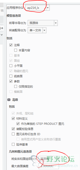

以前config.pro设置step_appearance_layers_groups yes 可以保留颜色、M030没有这个选项了、知道的朋友能不能告诉我一下。

发表于 2017-10-18 08:27 | 显示全部楼层
文件-选项-数据交换-STEP导出格式-Ap214-保存配置

发表于 2017-10-18 08:28 | 显示全部楼层
2.0&3.0都是可以通过这里配置,4.0没用过,可以试下~

发表于 2017-10-18 08:44 | 显示全部楼层
这样就可以了!

 楼主| 发表于 2017-10-19 06:22 | 显示全部楼层
谢谢、确认这个方法可以。
