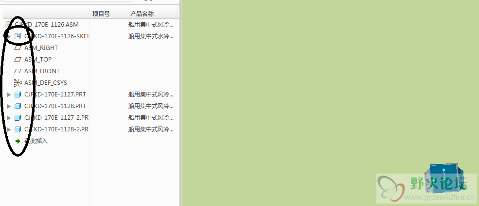

如图示意,前面的标识代表什么

发表于 2017-10-17 18:40 | 显示全部楼层
代表装配、平面、零件等元素

 楼主| 发表于 2017-10-17 19:08 | 显示全部楼层
kaishi19961125 发表于 2017-10-17 18:40
代表装配、平面、零件等元素
我就说上面那个不一样的

发表于 2017-10-17 22:50 | 显示全部楼层
经查资料,是组件中中空的模型图标,即骨架模型图标

发表于 2017-10-18 08:01 | 显示全部楼层
楼上的说得对,这种空图标,就是骨架

发表于 2017-10-18 09:06 | 显示全部楼层
是骨架模型。是一种设计理念。通过骨架画出产品外形。然后再新建零件。借骨架的外曲面,在里面做结构。需要更改时,变动骨架。产品就会自动重新生成。非常便捷。不过需要设计人员,有一点的绘图功底,不建议新手用,不懂参照,很可能改动骨架后,后面的零件会再生失败。修改也很是麻烦。

发表于 2017-10-18 09:29 | 显示全部楼层
骨架模型的标识

 楼主| 发表于 2017-10-18 13:54 | 显示全部楼层
zhouailian 发表于 2017-10-18 09:06
是骨架模型。是一种设计理念。通过骨架画出产品外形。然后再新建零件。借骨架的外曲面,在里面做结构。需要 ...
是呀,改了我很久

发表于 2017-10-19 10:56 | 显示全部楼层
这个是整个产品的设计骨架模型

发表于 2017-10-19 13:22 | 显示全部楼层
产品设计一直在用骨架模型 很好用
