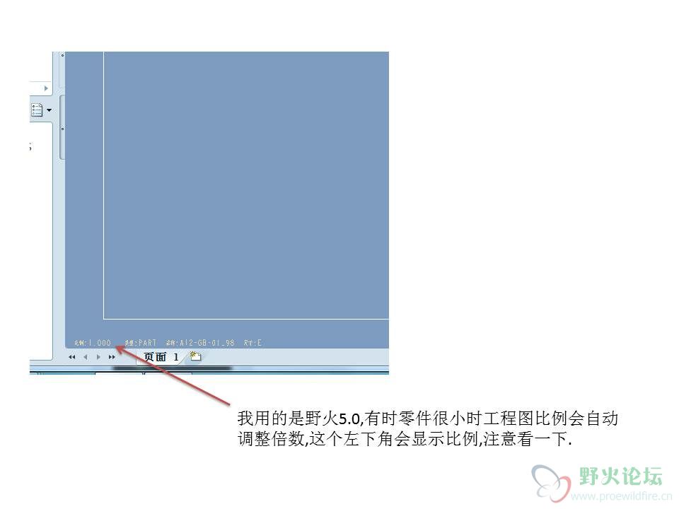

369
465
发表于 2017-10-16 20:34 | 显示全部楼层
兄弟你在你的creo制图模式下,你双击下你的视图会出现属性窗口,看看里面的比例是不是1:1如不是请设置成1:1
185
218
发表于 2017-10-20 09:59 | 显示全部楼层
单位mm 左下角1:1 这2个注意了 一定出来是1:1的
