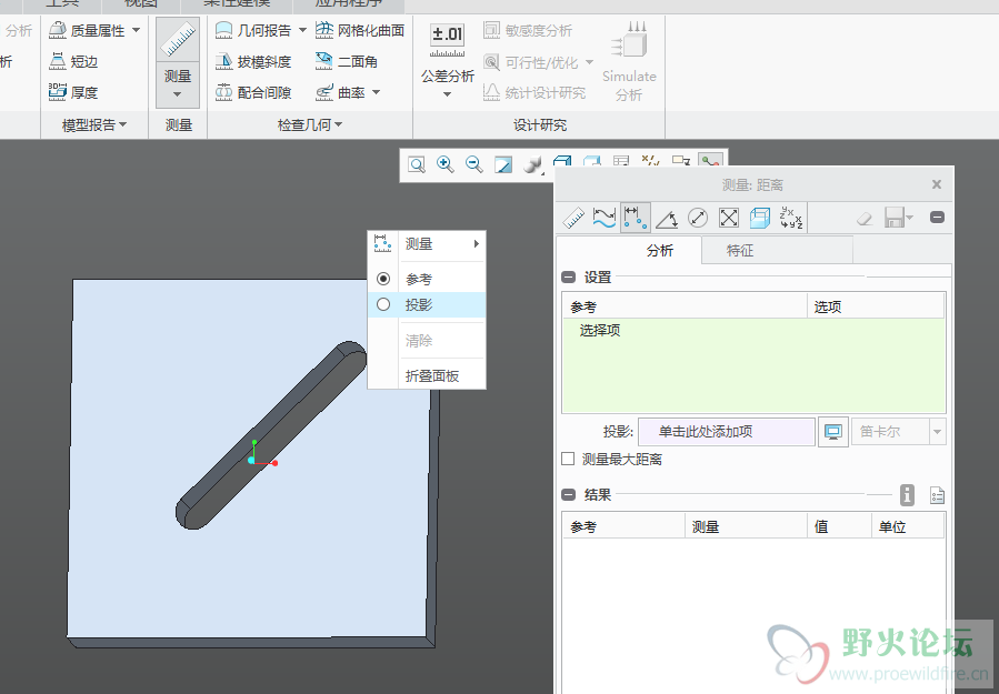

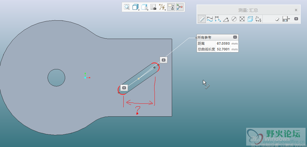

creo有没有办法 高效的测量垂直距离,如图1,倾斜位置的2孔之间,CREO只能测量一个距离

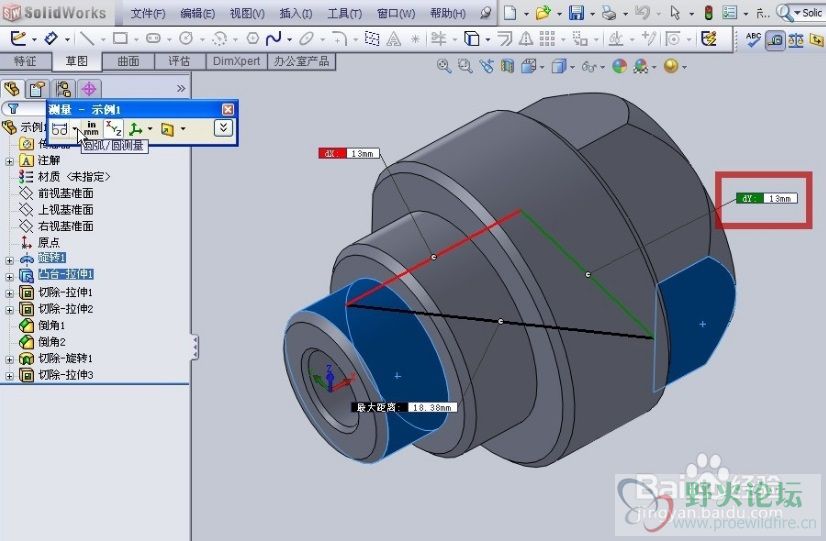

Solidwork在测量这方面就好用多了,一下子显示3种尺寸,倾斜的,垂直的,能测量的它都给你测量了,图2

点"+"号,点选投影距离,选取投影平面试试

测出的距离值可以投影到某个方向的

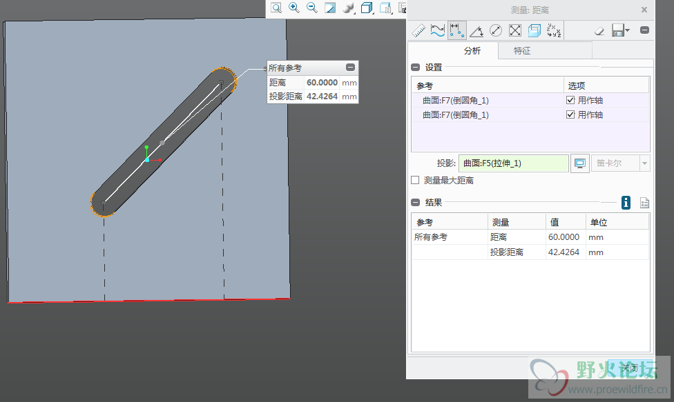

发表于 2017-10-15 20:04 | 显示全部楼层
这个问题很简单,我们强大的烤肉肯定是能解决的请不要怀疑它。烤肉的强大岂是SolidWorks能比的???
具体步骤如下:
第一步
第一步
第二步
第二步
第三步
第三步
