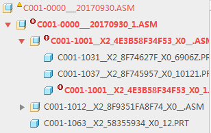

大家看看红色代表什么意思,详细点 谢谢,黄色三角和红色感叹号,只是知道有问题装配约束什么的,

发表于 2017-10-14 10:42 | 显示全部楼层
缺少配件吧

发表于 2017-10-14 14:24 | 显示全部楼层
红色文件出错啦

发表于 2017-10-14 17:50 | 显示全部楼层
找不到这个零件,或者零件不在同一个文件夹内吧
发表于 2017-10-14 20:32 | 显示全部楼层
组件中的零件不在原来装配的路径路径,或者零件丢失

 楼主| 发表于 2017-10-14 20:52 | 显示全部楼层
感谢回复 其实里面很多都是部件转换的过程中出现了破面,但是经过补面实体化时候还是有这样的符号不知道为什么,

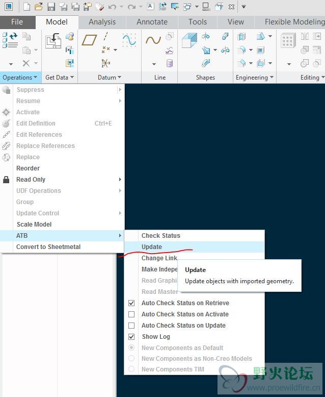

发表于 2017-10-16 08:47 | 显示全部楼层
补好实体后,点击一下如下的更新ATB即可.

 楼主| 发表于 2017-10-18 21:12 | 显示全部楼层
感谢问题解决
