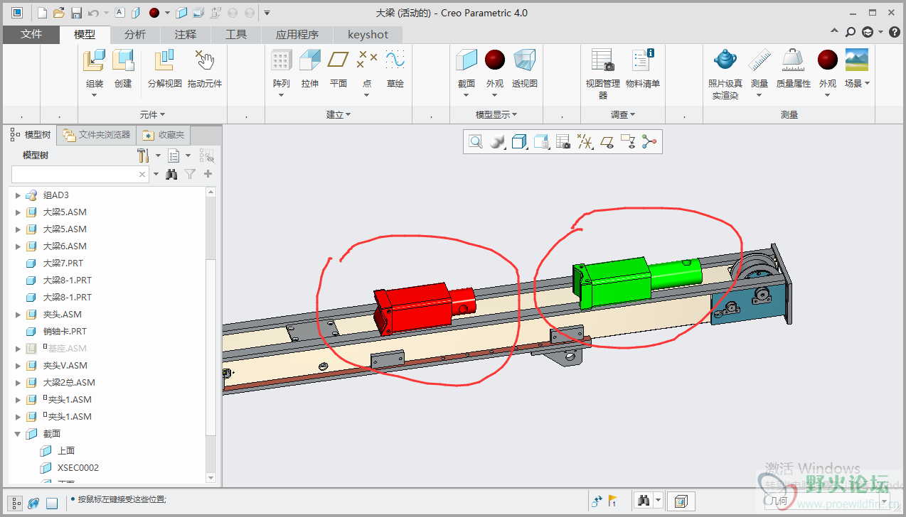

creo机构运动装配中,如何设定一个物体是另一个物体移动速度的一半
比如图中的红色物体和绿色物体用的都是滑块运动,红色物体和绿色物体是相对的关系,红色动了绿色也跟着动,绿色的运动速度比红色慢一半

发表于 2017-10-14 07:49 | 显示全部楼层
这个不是仿真中用时间控制的吗,

发表于 2017-10-14 08:21 | 显示全部楼层
那就看你装配的与之相关的运动付是什么类型,比如:如果是槽运动,那么红槽的螺距比绿槽多一倍;如果是仿真模拟,那红伺服电机速度比绿伺服电机速度快一倍等都能实现的

滑块

手动拖到的情况下
