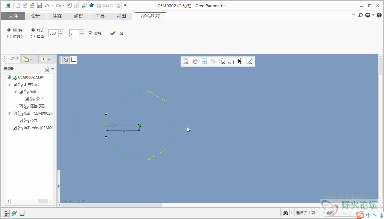

creo零件设计中的草绘功能比布局设计中的草绘差多了

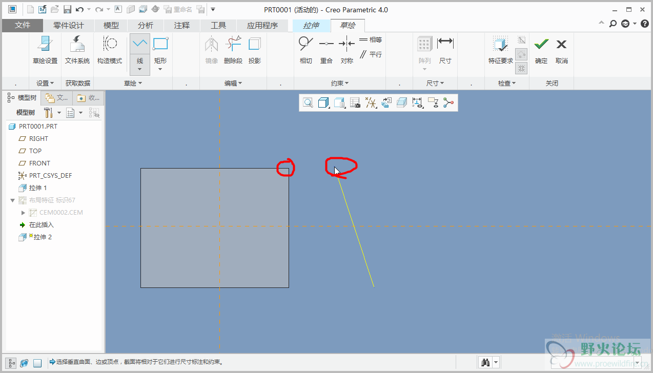

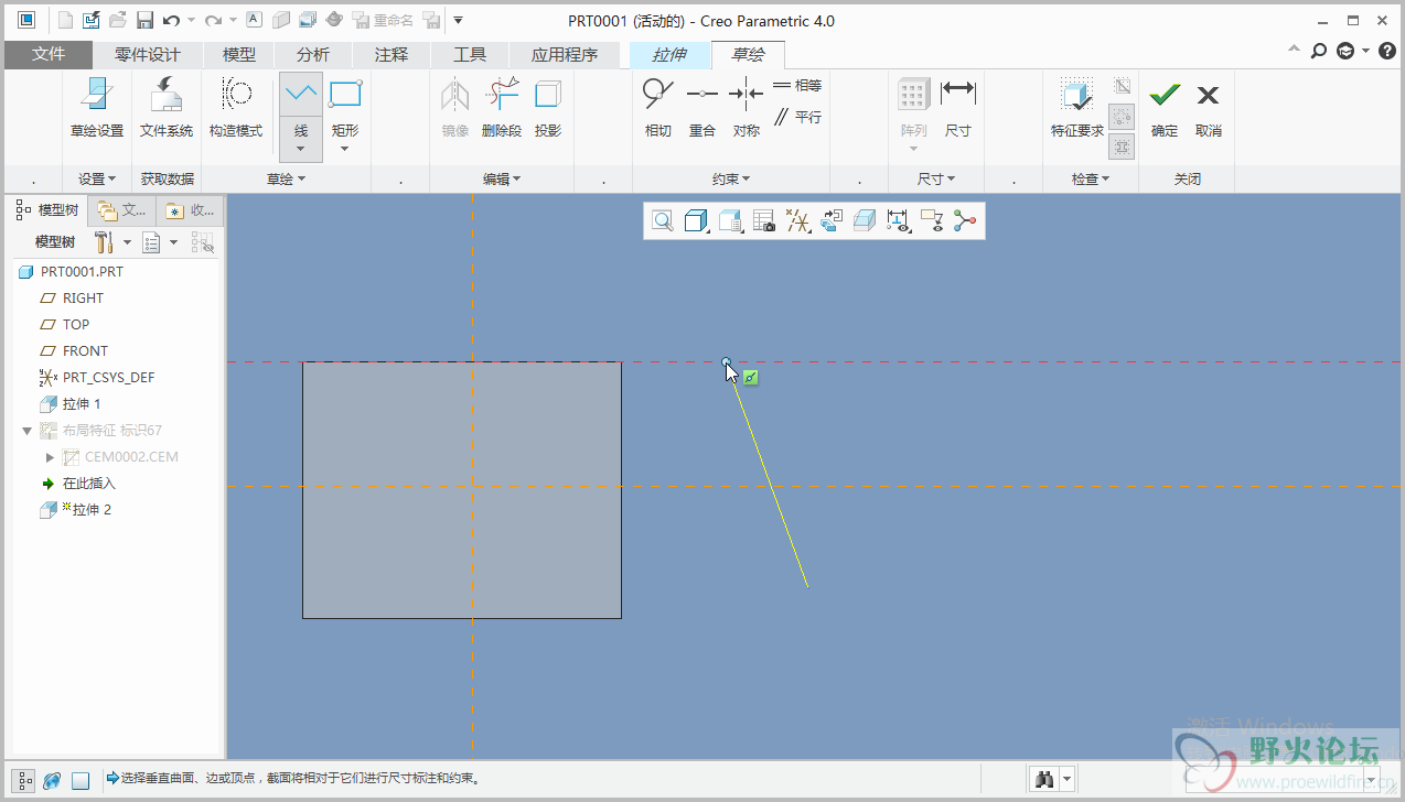

布局设计中的草绘,自动识别能参考的点,(图2)不像零件设计中的草绘,要到这条边上,这个点上才能识别,要不然你就加参考才能识别(图3)(图4),

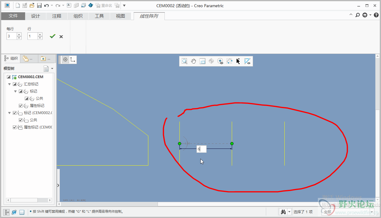

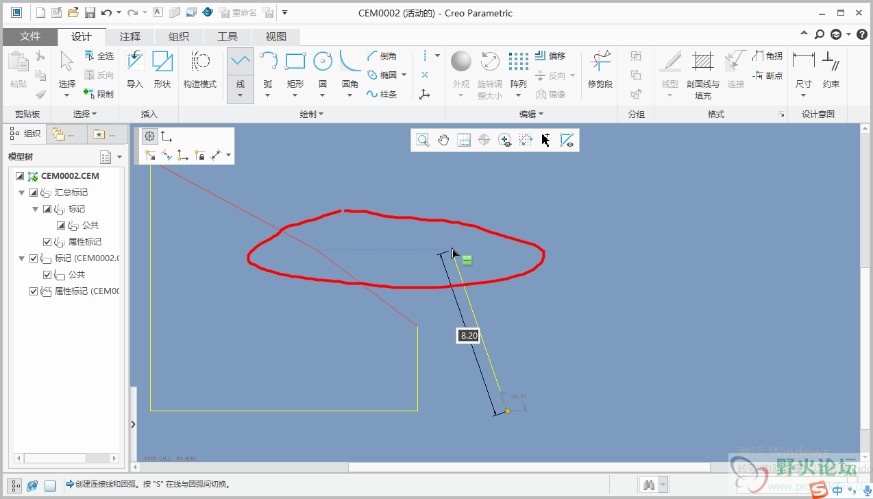

布局里面你离的再远都可以识别,不需要你加参考,并且布局里面还可以阵列,(图5)(图6)虽然草绘中阵列用的不是很多,但是还是有用的上的时候
真是搞不懂PTC对软件的想法,明明一个软件,却要搞2种不一样的草绘操作出来,常用的零件设计模板偏偏没有其他模板的功能好用

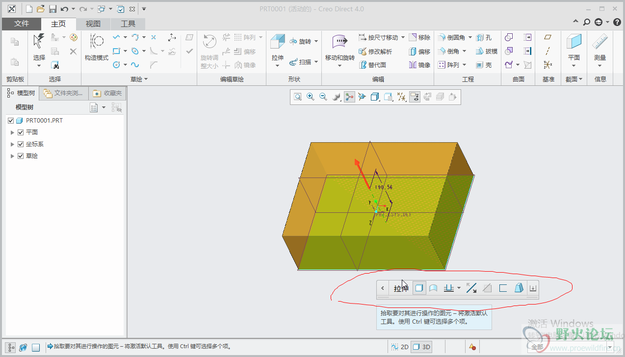

零件设计中的草绘没有布局设计的好用,direct的即时操作又不肯用到Parametric的零件设计上面来(图7),direct二维三维不用转换界面也是好东西,直接在一个界面画草图,直接拉伸,界面都不换,也不肯用到Parametric的零件设计上面来

发表于 2017-10-13 06:47 | 显示全部楼层
还好吧,自动识别的东西太多也不好
1145
1620
发表于 2017-10-13 08:00 | 显示全部楼层
creo prametic应该是照顾传统proe用户,在逐步更新.吸收新技术.
direct和layout是收购cocreat直接建模技术后,派生出来的新分支,效率,界面上应该是更优化,方便.
现在这些软件巨头都有庞大的用户群,改变还是要相对保守,
照顾到老用户的习惯,一步一步来,统一是迟早的事情.
3194
3621
发表于 2017-10-13 08:44 | 显示全部楼层
布局草绘也挺麻烦的!
