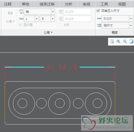

大家好 我这里有一个问题croe4.0工程图环境下尺寸公差标注不了,看了帖子里的相关文字config。pro下该设置的都设置了。我这里上个图,大家看到了没,为什么选择尺寸后,左上角注释下 10.0 公差  这个按钮还是灰色的不能点,看了N多帖子就是没搞起来。我看了下别人帖子里的图点了尺寸后起码这个按钮还是亮的可以点 我这个就过分了点不了

在文件-准备-绘图属性-详细信息选项里面把tol_display改成yes

你说的那个设置了,没用

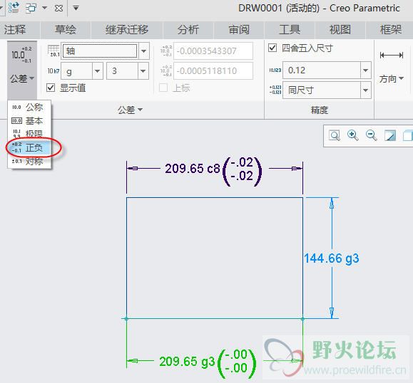

选中尺寸,在里面点一下正负试下
369
465
 楼主| 发表于 2017-10-14 20:52 | 显示全部楼层
感谢问题解决了
