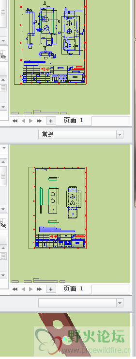

creo里怎么替换零件
两个零件相近,我画完一个工程图可以另存一个工程图再把另外一个替换进来直接改一些尺寸吗?
这两个零件不是另存画的,没有关联
像solidworks和edge好像可以直接把链接改下就可以了

在组件模型里替换零件

工程图里面只能替换族表和简化&参考模型,如果你的事组件,可以使用在组件里面替换。
如果是零件,建议另存后修改下尺寸

没找到,能说得具体点吗

零件只能另存是吧,可是工程图怎么另存?也是另存与另外一个零件一样就可以打开了吗

组件模型树里,要替换的零件上点右键
发表于 2017-10-14 15:46 | 显示全部楼层
另存的时候工程图一起另存的。
