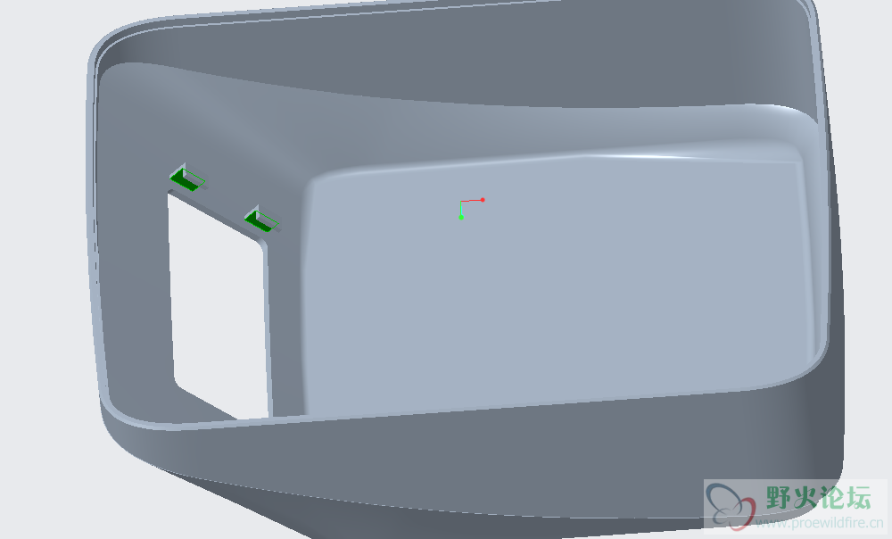

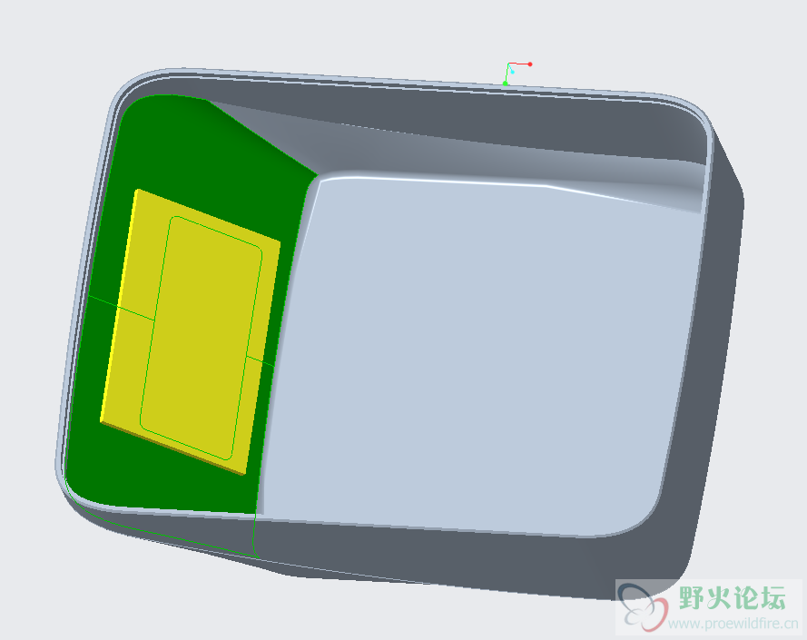

如图,黄色的是线路板,另一个是底座,怎么把线路板固定在斜面上呢?在斜面上做卡扣,boss柱,应该出不了模吧!求大神解答。

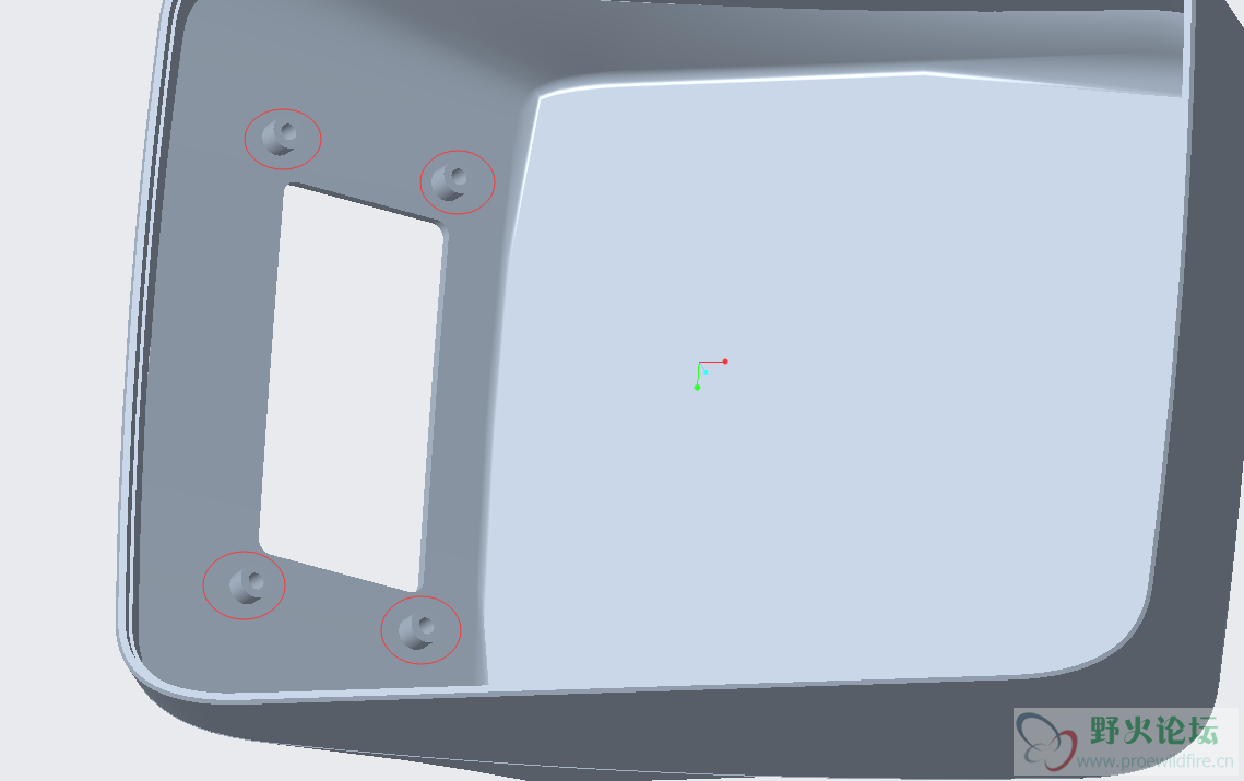

 楼主| 发表于 2017-10-11 14:56 | 显示全部楼层
这样的卡扣,或是螺丝柱,模具能开出来吗?

 楼主| 发表于 2017-10-11 14:57 | 显示全部楼层

发表于 2017-10-11 15:04 | 显示全部楼层
这样不好出吧.可以做个支架..先固定PCB板..再在底座上固定支架.

发表于 2017-10-11 15:06 | 显示全部楼层
这种卡扣可以出模

发表于 2017-10-11 15:12 | 显示全部楼层
做个转接支架吧,吧板子固定在支架上,支架固定在壳子底面

发表于 2017-10-11 15:14 | 显示全部楼层
做出来应该是没问题。但是模具复杂一点,建议按照4楼说的办法做一个转接吧

发表于 2017-10-11 16:26 | 显示全部楼层
可以把PCBA放在槽里,然后做个压紧结构!

顺着开模方向做螺丝柱,然后另做一个塑胶件来压死它

发表于 2017-10-11 17:39 | 显示全部楼层
卡槽中间不要断开,连起来一直伸到底面就好出模
