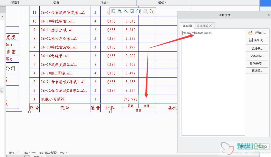

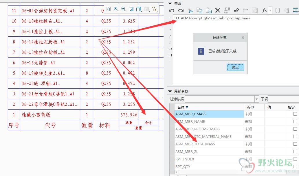

参数也加上了,关系也加上了,关系执行也没有错,就是合计数量不显示,请高手指教,谢谢!!

asm.mbr.totalmass改为rpt.rel.totalmass

谢谢你,按你的方法搞定了
