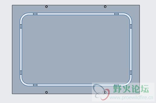

[求助] 外圈往中心阵列,具体怎样操作??

 楼主| 发表于 2017-10-10 16:10 | 显示全部楼层
iskgjj 发表于 2017-10-10 16:01
不是做出来了吗?你要的是什么效果嘛,是阵列曲线还是阵列切口?里面不都有哇
按这个切口,一直中心阵列切除。
按这个设计往中心阵列切除
按这个设计往中心阵列切除
974
173
1761

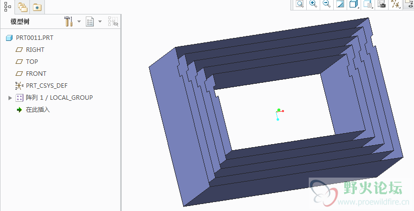

发表于 2017-10-10 16:17 | 显示全部楼层
luow2006 发表于 2017-10-10 16:10
按这个切口,一直中心阵列切除。
这效果的话直接用刚刚的图档,连接位直接一个拉伸,简单粗暴
1027
64
1898
发表于 2017-10-10 20:12 | 显示全部楼层
还是用尺寸阵列,增量。多加几个增量尺寸控制就可以了。
1027
64
1898
发表于 2017-10-10 22:03 | 显示全部楼层
楼主的原文档打不开,有点时间,试做了下,不知是不是楼主想要的效果。
