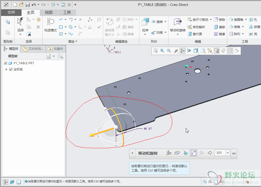

Direct中的移动,不用有任何参考,都会有尺寸显示出来

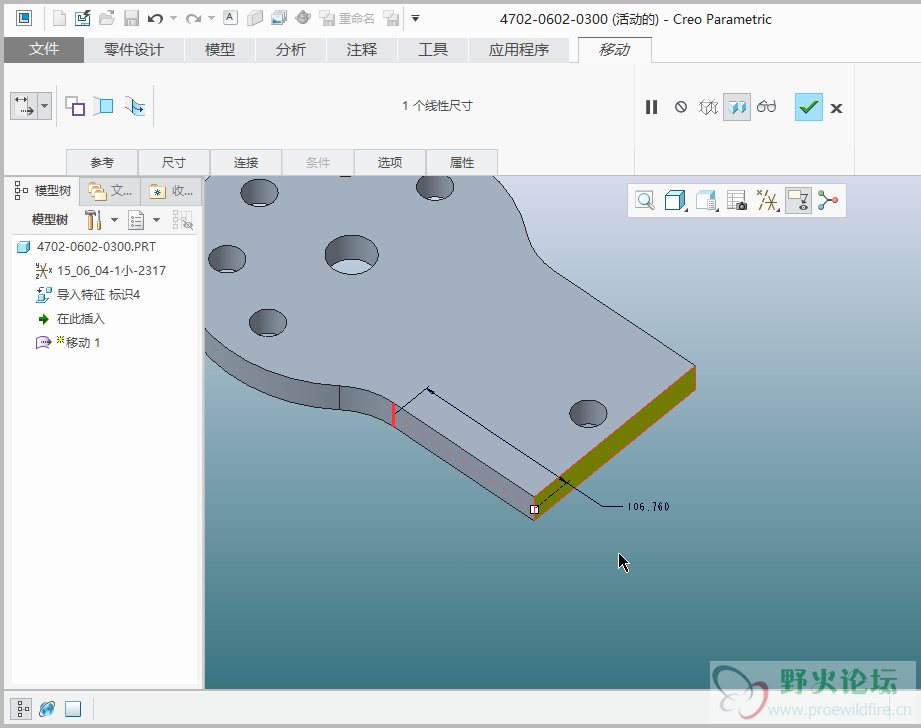

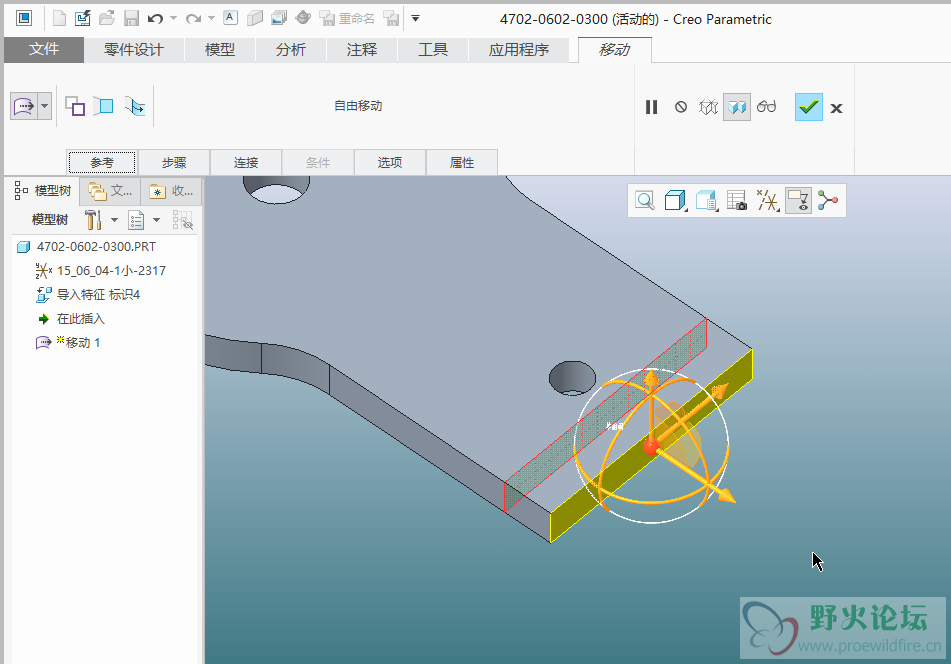

Parametric中的移动,需要有2个参考,才会有尺寸显示出来,准确的修改
如果Parametric中能实现这样智能的修改就好了

发表于 2017-10-10 09:02 | 显示全部楼层
这种意图的实现直接偏移就好了,怎么还能扯到柔性建模上面,不知道楼主想干啥

 楼主| 发表于 2017-10-10 12:42 | 显示全部楼层
aa1aa 发表于 2017-10-10 08:40
你不会用,没办法
你有多厉害,介绍一下!!!!!!!!!

 楼主| 发表于 2017-10-12 22:48 | 显示全部楼层
既然是比较移动功能,那自然是要用移动,你一个面可以用偏移,你要移动一大块呢,移动数个面呢,移动自然有偏移代替不了的地方,要不然还要2个功能干嘛
1024
1121
发表于 2017-10-13 13:55 | 显示全部楼层
645413970 发表于 2017-10-12 22:48
既然是比较移动功能,那自然是要用移动,你一个面可以用偏移,你要移动一大块呢,移动数个面呢,移动自然 ...
那楼主可以用移动一大块的实例来比较,说不定就不会有参照了,可以试一下
