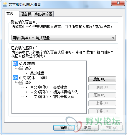

[求助] creo4.0,每次开机只能打开一次,关闭软件后,就无法打开了

发表于 2018-10-17 13:26 | 显示全部楼层
以前也遇到过类似的问题,装了某某五笔,启动软件出问题。

发表于 2018-12-4 15:49 | 显示全部楼层
如果打不开CREO,又不想放弃搜狗输入法,尝试一下把默认输入语言改为英语,如图。也许不止是搜狗输入法会导致CREO打不开,只是默认语言的问题。本人没有试验,在同事的电脑上发现的。
设置默认输入语言
设置默认输入语言

发表于 2020-3-30 22:42 | 显示全部楼层
世界的尽头 发表于 2018-5-2 15:53
根据贴吧网友的提示,经亲自验证,可以确认是搜狗输入法的原因,我卸载了搜狗输入法,换讯飞输入法以后,此 ...
感谢,卸载完搜狗真的有用

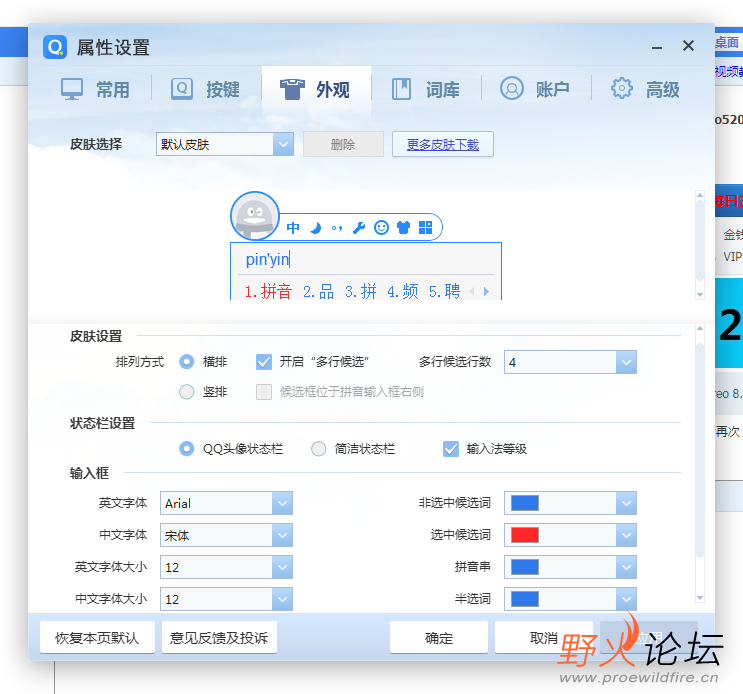

发表于 2023-8-27 15:46 | 显示全部楼层
删除搜狗输入法试一下,输入法默认设置为:美式键盘,如果能解决问题,然后安装QQ输入法,然后将输入法默认设置为:QQ输入法。
121
191
发表于 2023-8-27 15:47 | 显示全部楼层
QQ截图20230827153909.png 按图设置下外观,外观和搜狗几乎一样
