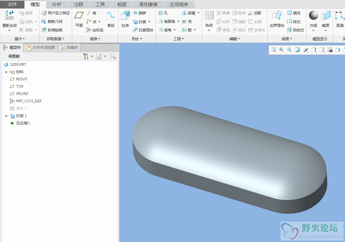

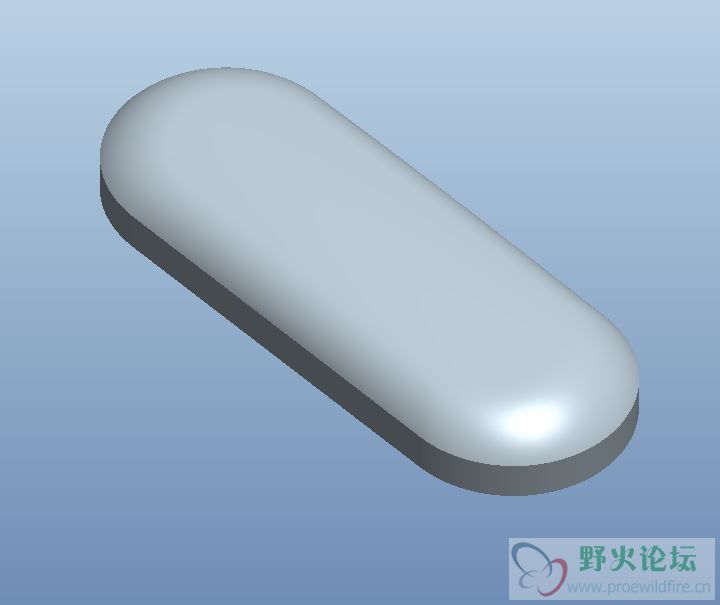

发表于 2017-10-9 15:22 | 显示全部楼层
看看这个是不是你所要的效果
prt0001.prt.rar
318.87 KB, 下载次数: 51
974
173
1761
发表于 2017-10-9 15:34 | 显示全部楼层
这样可以不哇
1009.prt.rar
31.97 KB, 下载次数: 30
Creo 4.0 M020

发表于 2017-10-9 16:07 | 显示全部楼层
没用到关系哇,只是可变扫描
