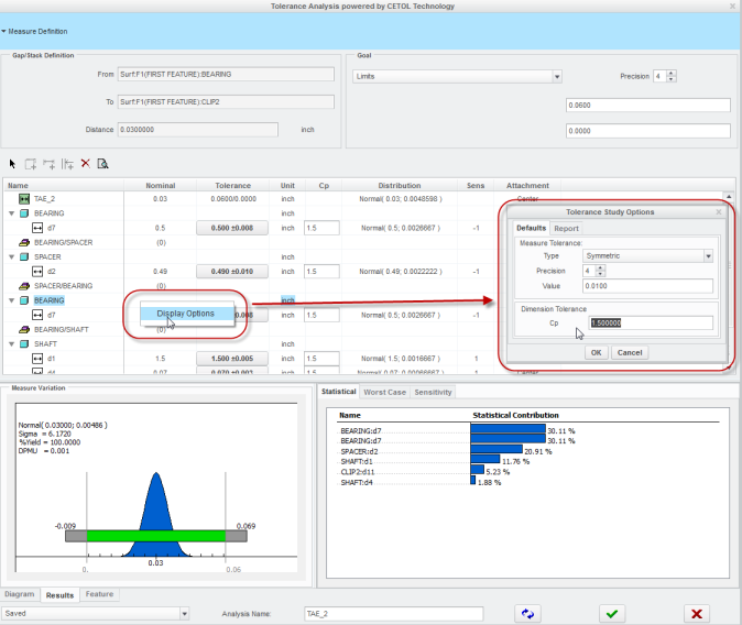

说明
  • Cp(能力指数)值或公差值如何影响公差分析研究结果的Sigma值
  • 如何计算Cp值?
  • 可以从Creo Parametric 2.0中生成的Tolerance Analysis报告中评估2-Sigma而不是6-Sigma结果
  • 更改Cp值不会影响结果
解决方案
  • Cp值计算为Cp =(UL-LL)/(6 * Sigma)
    • 其中UL是尺寸的上限,LL是尺寸的下限
  • 公差分析中Cp的默认值为1.0
    • 通过在测量表中右键单击可以更改此默认值(见下图)
    • *注意:手动更改Cp值时,按Enter键查看统计结果更新
  • 因此,研究的Sigma结果受容忍值和Cp(能力指数)值的影响

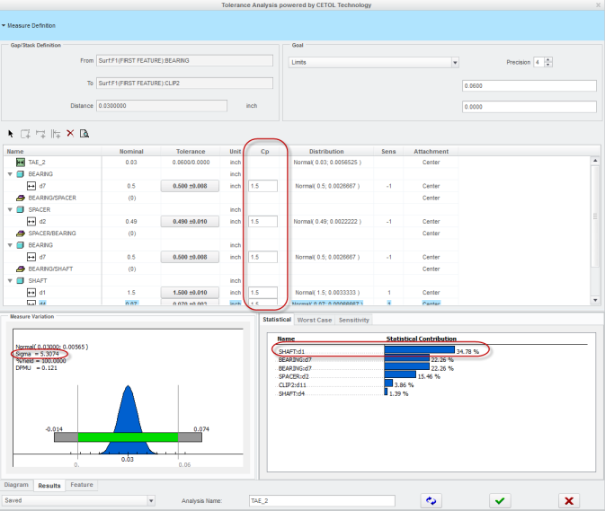

    • 通用轴示例的结果产生Sigma值4.7303
    • 将所有Cp值更改为1.5(这假设制造商可以提供更高质量的结果),Sigma更改为5.3074

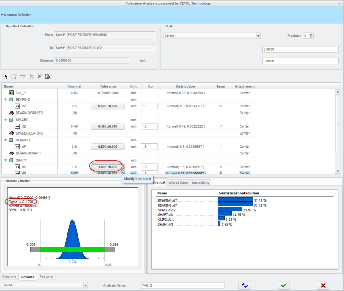

    • 将SHAFT.PRT尺寸d1公差从0.010变为0.005(我们这样做是因为这个维度对统计结果贡献最多)
    • Sigma现在是6.1720
