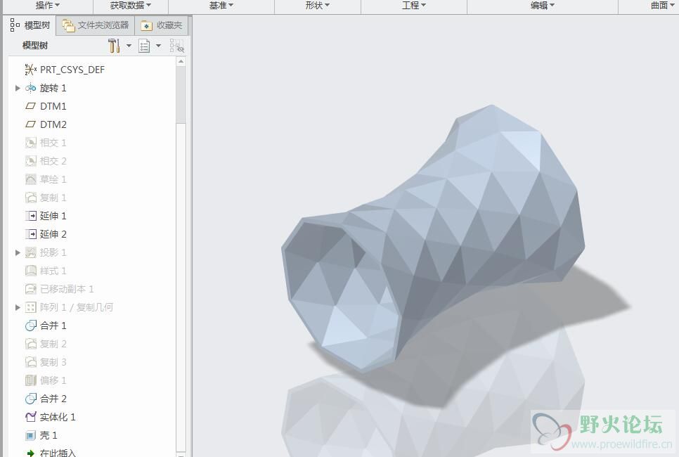

发表于 2017-10-10 11:39 | 显示全部楼层
简单做了个,纹理和图示不太一样。希望对你有帮助
1111.prt.zip (197.07 KB, 下载次数: 4, 售价: 2 金钱)

 楼主| 发表于 2017-10-11 16:18 | 显示全部楼层
谢谢帮忙
493
682
 楼主| 发表于 2017-10-11 16:21 | 显示全部楼层
只是CREO4.0的版本太高了,打不开。谢谢了

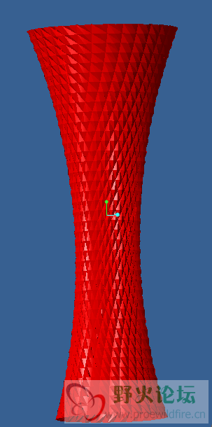

 楼主| 发表于 2017-10-11 17:36 | 显示全部楼层

发表于 2017-10-11 22:27 | 显示全部楼层
有类似教程,可以去查看下,大概思路如下,建立一个小的曲面,利用扭曲功能做出局部特征,再利用阵列,做成一个平面,在利用环形折弯沿轨迹折弯作出一半特征(有关系式)折弯成180,再多镜像。大致是这样,去找下他视频
发表于 2017-11-10 17:18 | 显示全部楼层
先画一个平面,在上面阵列出纹理,然后环形折弯就可以了。
