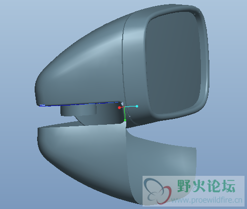

怎么把面补好,而且弧度完美过度

让下面的曲面与上面的曲面连接

兄弟,你这个模型是之前让人帮你做模型的那款吧。上下壳做出来了,中间部分用边界曲面做出来就好了呀

这是激光抄数的。直接边界的话会有很明显的直线痕迹

边界做成相切不行么?昨晚合并
