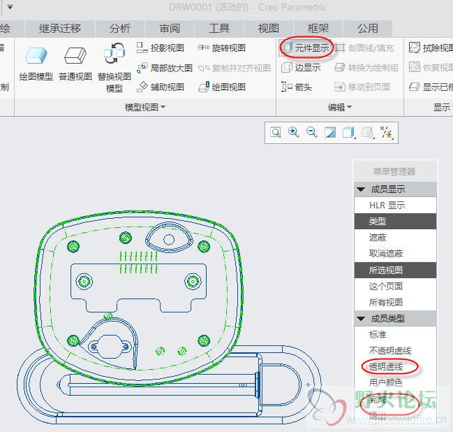

creo工程图零件透明显示,在线型显示那一样没有隐藏虚线,
以下帖子为proe的操作方法,有没有高手知道 creo是怎么操作的?
https://zhidao.baidu.com/question/340544424.html
发表于 2017-10-13 22:25 | 显示全部楼层
看图一样的

确认是这样子,要点完成才行,最后一下不能点中键 好像
