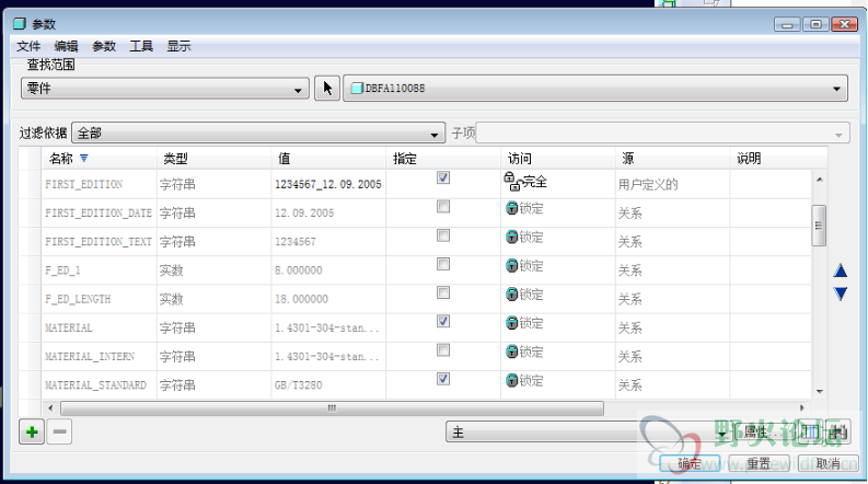

为什么参数会锁住更改不了
发表于 2017-10-7 08:33 | 显示全部楼层
该参数在建模时已经被你在使用了
可以把数据发过来看看吧
535
864

发表于 2017-10-25 16:58 | 显示全部楼层
可能是这个参数的值来自于“关系”中的赋值语句,
打开工具——“关系”看下,不是不有相应的赋值。
 楼主| 发表于 2017-10-29 23:52 | 显示全部楼层
谢谢
