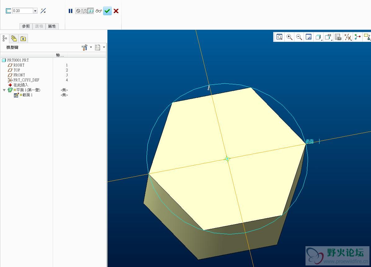

鈑金解析度哪邊可以調整?
畫了0.4mm 的圓,會變成六角型

捕获.JPG OD0.4mm ?

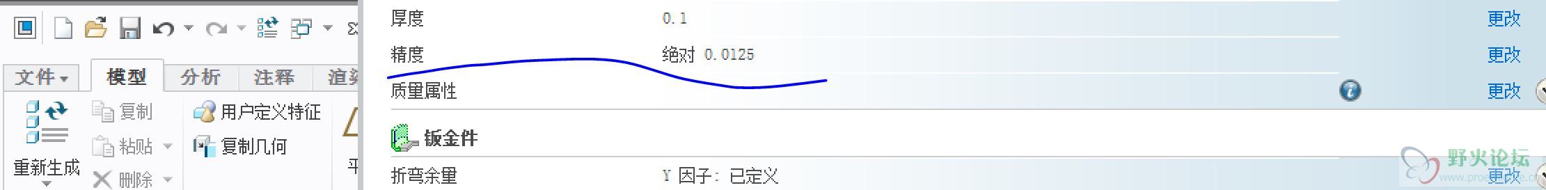

太小了吧 ,
调整下模型精度看看
