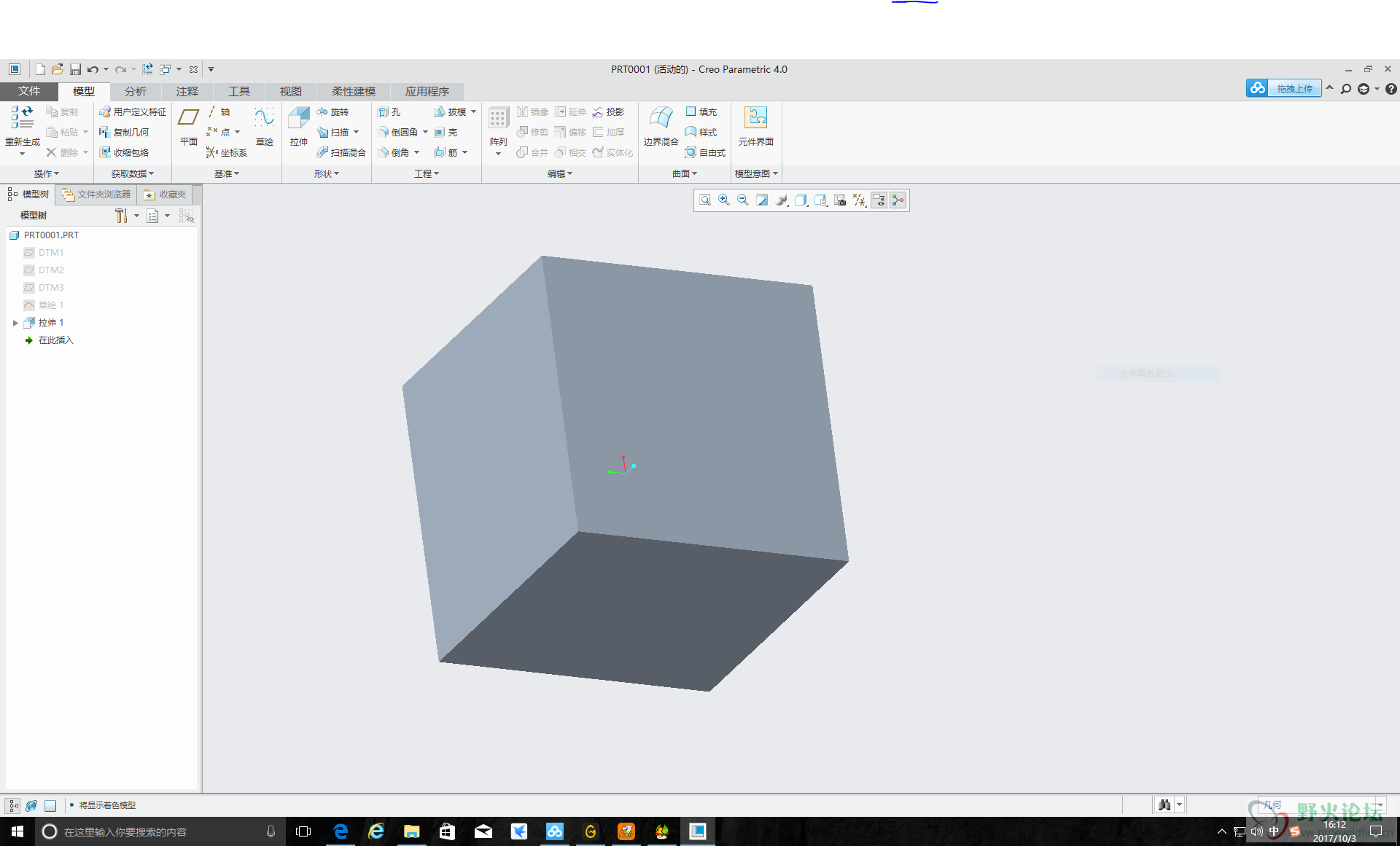

4.0画的正方体视觉看着有点变形,感觉就是不真实,是我设置的问题么????

关闭透视图

没看出来什么问题,你想要什么样的?线框?还是?

用Ctrl+123456 应该能帮助你
