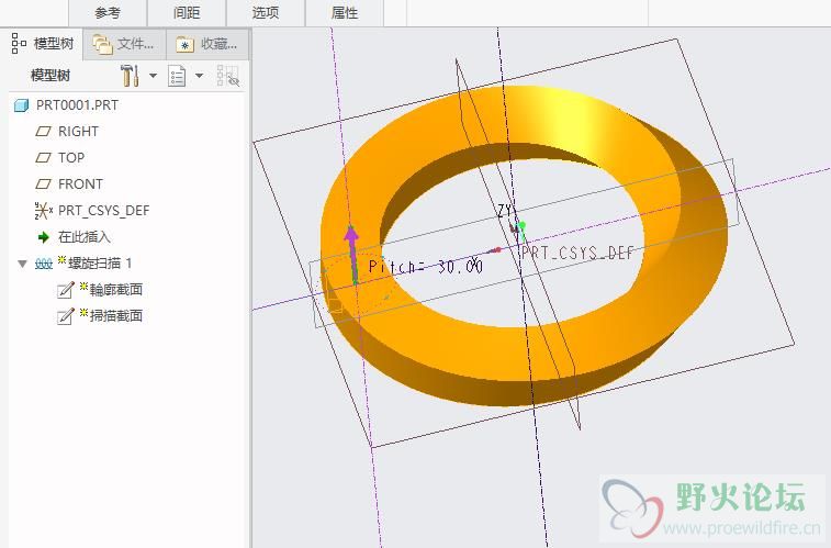

請教有關螺旋掃描
在某論壇看見(莫氏環)一練習題,下了附件.prt學習建模方法.
自己跟著附件一步步去做,問題來了,螺旋掃描360度一圈如何重合.
請大師們指導一下.

dna05.prt 是下載回來的附件
莫氏环.prt是我照著做,第一步螺旋掃描已失敗,求指導
我用的是Creo 4.0 m020

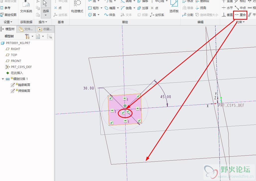

发表于 2017-10-2 20:15 | 显示全部楼层
约束一下 即可。

明白了,感謝指導
耍點在約束在基準平面上,不能約束在水平中心線上
