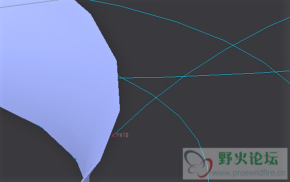

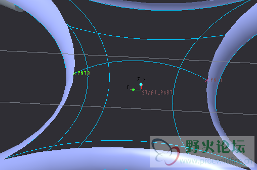

线与基准面相交的基准点,但是不在线上,我认为是显示问题,可是边界混合作不了,不知道什么原因

显示错误~~~

调一下精度试试!

建立參照邊 或是可以在左下點選 邊設置 才可以容易設置準確的邊

上传PRT文件看看,看图片感觉只是精度的问题

把边复制为曲线试试
