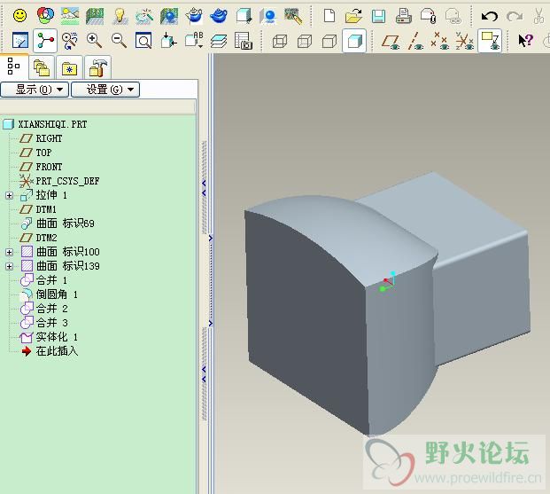

我搜过论坛里的曲面实体化标题,还不能解决问题,在选中整个曲面后“编辑”里的“实体化”还是灰色的。我是用野火4.0做了个显示器的曲面,发上来请大家指点一下。

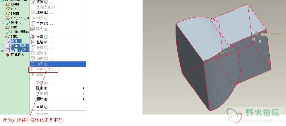

 楼主| 发表于 2008-11-5 20:04 | 显示全部楼层
我改为先合并再实体化也不行啊。

发表于 2008-11-5 20:37 | 显示全部楼层
一.merge不对.
二,实体的每个曲面都要merge的.
4.0的prt如下

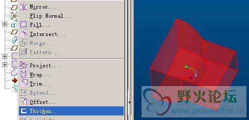

发表于 2008-11-5 21:04 | 显示全部楼层
只要是选到了面组,加厚或实体化一定有一个命令可以用,与有没有合并好没有区别,全合并好了,就可以用实体化,否则就可以用加厚.只是命令运行成不成功的问题

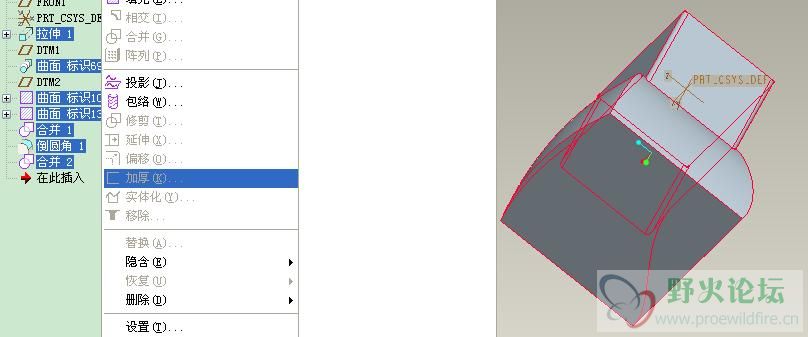

 楼主| 发表于 2008-11-5 21:29 | 显示全部楼层
回楼上的版主,我想用实体化,可我连加厚都不能用。

发表于 2008-11-6 07:16 | 显示全部楼层
如5L所说的,你的面还没合好,实个毛啊,再合两个就可以了

112
181
发表于 2008-11-6 07:55 | 显示全部楼层
原帖由 xlj.325 于 2008-11-5 21:29 发表
可惜4楼发的prt我打不开,奇怪了,应该说4.0的版本也算高了。
不是吧...我是4.0 M010
merge的时候注意一下,因为有交截线,所以有两个选方向的箭头,改变方向才能得到想要的合并效果.

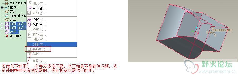

 楼主| 发表于 2008-11-6 22:48 | 显示全部楼层
我把前面的曲面与后面的再合并后还是没法实体化啊。

发表于 2008-11-7 07:02 | 显示全部楼层
你看你一共和两次,你看我和了几次
