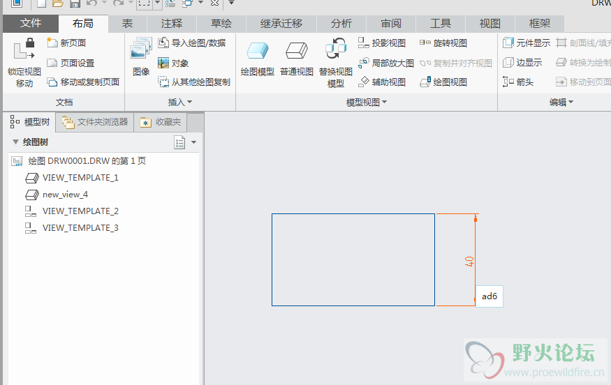

我的QQ694151871  如何在BOM 中增加下料单  看了很多文章看不懂 就是在BO 中输入几个长度  起到下料单的作用  这个尺寸能随模型变化应当不难本人水平低   多谢谢

&sdXX,注释引用这个尺寸
或者表中内容引用该尺寸

不明白??怎么能实列一下

lihongli 发表于 2017-9-28 22:22
不明白??怎么能实列一下
举个例子,这个工程的这个尺寸,鼠标放到上面或者点关系,可以看到它叫ad6
你在注解的时候或者表中引用它&ad6
