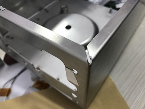

求助!!!怎么画出照片中的样子

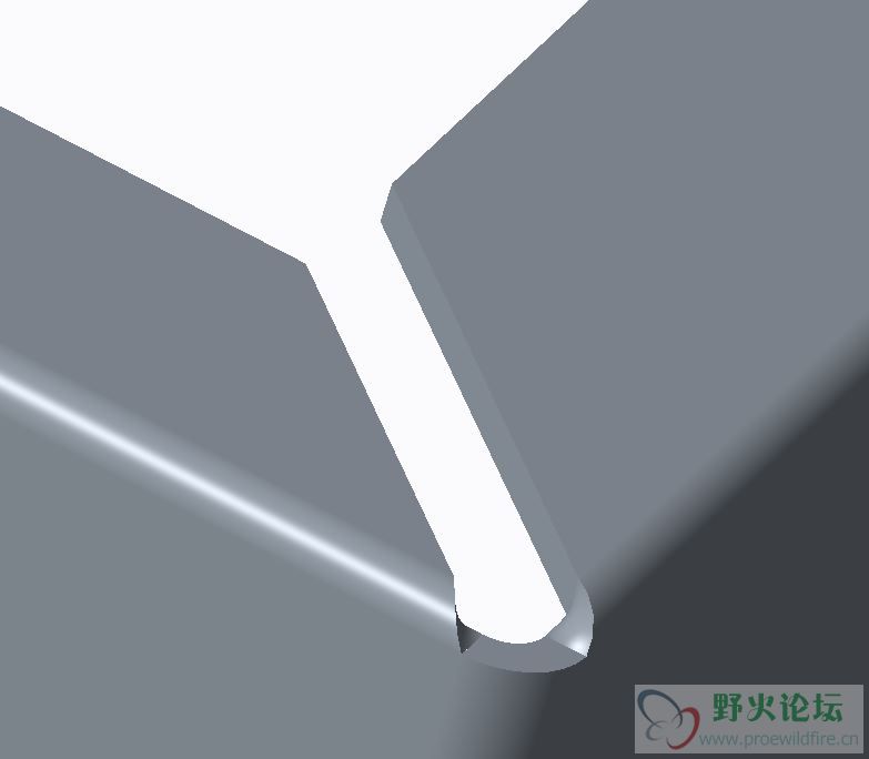

发表于 2017-9-28 10:47 | 显示全部楼层
这个效果怎么样?

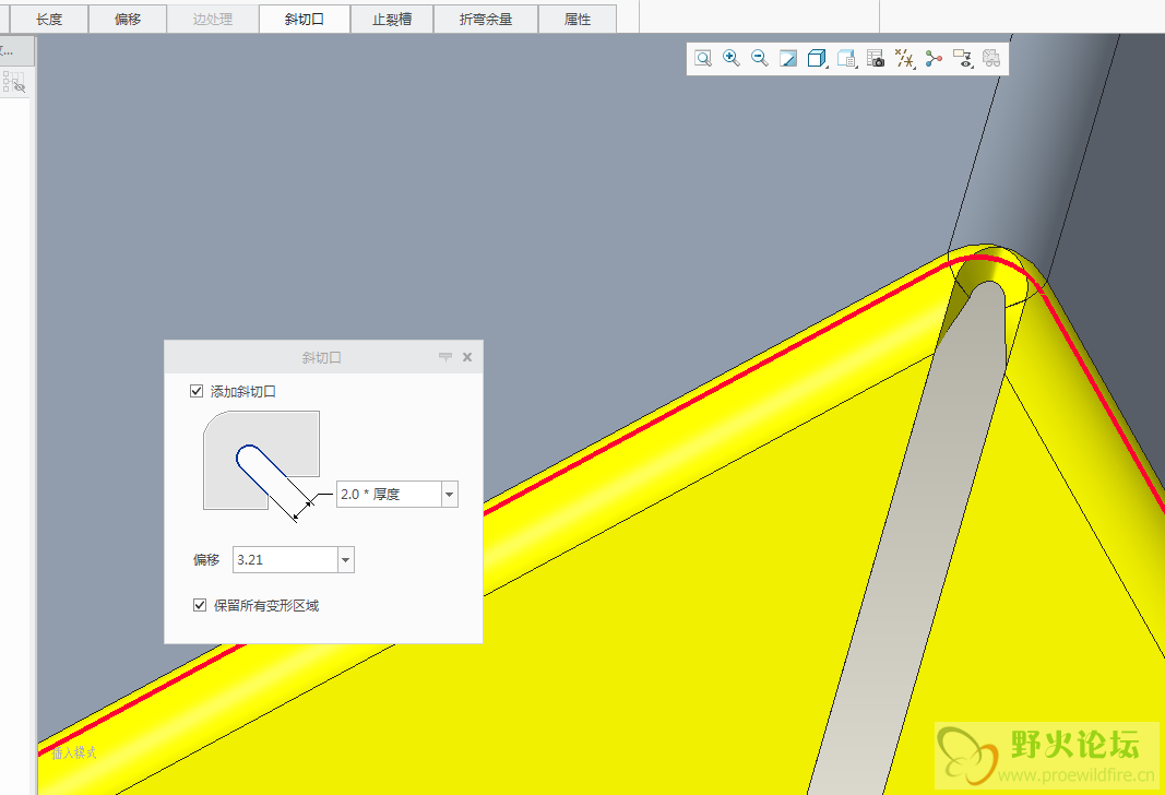

发表于 2017-9-28 11:13 | 显示全部楼层
添加平整壁的时候,在形状选项中自己草绘形状就可以实现

发表于 2017-9-28 13:53 | 显示全部楼层
距离可调,用法兰工具折弯,一步搞定

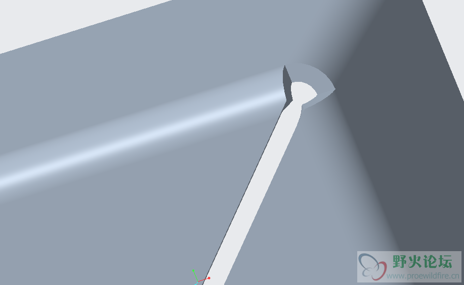

发表于 2017-9-29 08:07 | 显示全部楼层
照片中的那种效果。。。是不是这样?

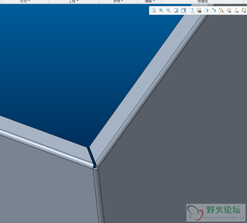

发表于 2017-10-10 20:25 | 显示全部楼层
是要这样的效果吗?
