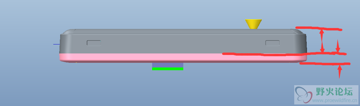

求懂的大神们解答一下下,

一般是为了避免凹止口外侧的应力痕. 胶位越厚应力痕越小,所以才把厚的一边做凹止口,薄的做凸止口.

还有就是防止薄壁形变往外变形。起到阻挡作用

尽量避免上/下壳壁厚不一样 ,
所以就不存在做哪个上面

可能我的表达有误。我说的厚度是这个。

可能我的表达有误。我说的厚度是这个。

如果上下盖是超声波熔接就要选在下盖利于能量传递.

你说的这个叫分模线,一般是由做外观的确定。是由外观,充分考虑各方面因素决定的,比如,手感,美观。人体工程。视觉等等。当然也会结合生产,比如模具的加工成本,产品的组装效率。一系列因素。

尺寸厚的壳结构比较稳固,本身很难变形,能起到很好的限位作用,把薄壳卡住就可以了。不能用一个弱的去卡一个强的啊
