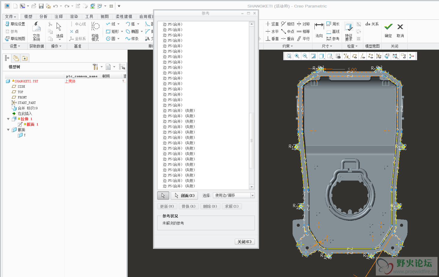

参照的合并文件更改,这个零件就出错了,或者把“在此插入”拖到前面再往后拖也是这个情况
参照的线并没有更改,点“替换”替换不了,然后直接确定,这一步可以通过,但是下一步有出现类似的问题
文件有点大上传不了,已经拖到第一步前在压缩还是不行,只能用链接共享了     http://pan.baidu.com/s/1hsL59Bm
画了好久的模型,希望哪位大神帮忙看看能不能解决了。
参考失败特征
参考失败特征

已经改好,
请参阅~

是原来的参考/参照,变了、不存在了、要更新了、多余出来了,找到去修改,去删除,去重选/更新就OK了
所以在做特征时,参考尽量选基准用作参考,尽量少选择设变的参考,
同样的在装配体里也是一样,尽量装配约束与第一个装配零件产生,尽量少产生父子关系

应该是参照的边更改后更新不了,造成失败,不建议参照零件的边沿!

pro/e 继承的优缺点而已

非常感谢您帮助我解决了出错的问题,看模型好像这个零件与之前的参照已经脱离关系了,如果原文件更改,这个不跟着改是吧

你好,谢谢您的回复,出错后编辑替换参照无法替换是什么原因呢?

这个零件还出现了另外一个问题,在装配体中激活,复制特征,到这个零件后看不见(没有隐藏),点左侧模型树上的复制特征,有复制的包络曲线,但是在绘图时是无法选取投影的。别的零件没有类似问题

你好,投影、偏移、加厚的好像只能是边呢?点参考可以选择面,但是要重新画线,不知道我是不是还没搞清楚
