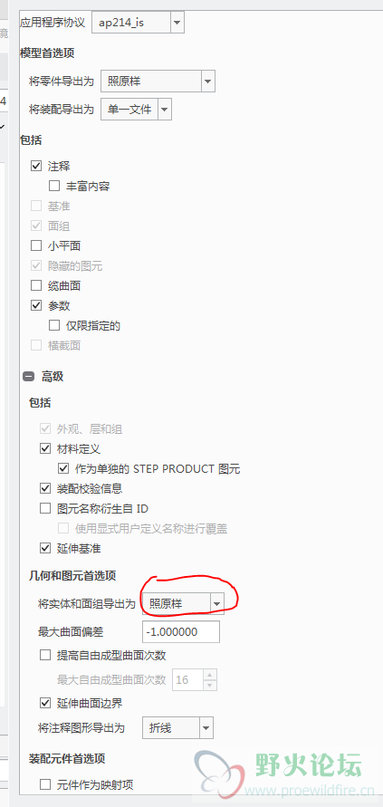

最近工作中发现了这个的一个问题,confing文件里面的step_export_format选项不能用了,就是说现在导出的STP文档不能按照原来的颜色显示了,全部显示为灰色的了,请问大家有没有类似的情况,或怎么解决的?以前版本都是可以的!

按照这个设置就可以了!

 楼主| 发表于 2017-9-27 21:15 | 显示全部楼层
futurism 发表于 2017-9-27 10:37
按照这个设置就可以了!
这个是在哪啊?选项里面没有啊

 楼主| 发表于 2017-9-27 21:32 | 显示全部楼层
按照这个设置就可以了!
找到了找到了,设置了那么久参数,原来跑这来了,十分感谢!

发表于 2017-9-27 22:51 | 显示全部楼层
2楼说的对话框在导出 STEP的对话框右下角有个选项按钮里,另外你说的step_export_format 用下面的选项试试 export_profiles_step

 楼主| 发表于 2017-9-28 10:29 | 显示全部楼层
野火 发表于 2017-9-27 22:51
2楼说的对话框在导出 STEP的对话框右下角有个选项按钮里,另外你说的step_export_format 用下面的选项试试  ...
按照这个设置了,还是不行,最后搞定了!
在论坛看到了这个选项,设置了一下,就可以了!step_appearance_layers_groups yes
