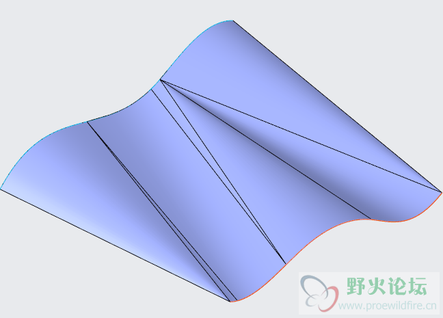

做了半天  也没弄明白

发表于 2017-9-27 08:11 | 显示全部楼层
跟钣金里面一样面一样 可以展开的直纹曲面,这种可以加厚转换钣金,可以展开

发表于 2017-9-27 08:50 | 显示全部楼层
可以截图一下具体边界混合哪个子项目吗?  或者说你要画什么产品?

 楼主| 发表于 2017-9-28 19:44 | 显示全部楼层
这样做出来的面在吗都这个样子?
并且最小最大半径都为0,这样这个面就没有用啊

 楼主| 发表于 2017-9-28 19:45 | 显示全部楼层
什么产品也不画!只是研究下这个功能怎么回事!知道作用,但不会用。

发表于 2017-9-30 08:03 | 显示全部楼层
jinhua127 发表于 2017-9-28 19:44
这样做出来的面在吗都这个样子?
你这个可以点到点,段对段,可以传prt

 楼主| 发表于 2017-10-10 11:29 | 显示全部楼层
xiajinkai 发表于 2017-9-30 08:03
你这个可以点到点,段对段,可以传prt
我只是想知道这个功能的运用方法
