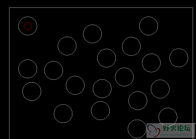

QQ截图20170926215132.png     这个不规则的阵列怎么弄,
 楼主| 发表于 2017-9-26 21:54 | 显示全部楼层
把红色的阵列。除了点阵列。还有什么办法

参考阵列,如果白圈也是用阵列阵列出来的话。
97
发表于 2017-9-26 22:24 | 显示全部楼层
我在想这豪无规律的孔      大神们是如何做到阵列的     很好奇!
用点阵列,表阵列都可以做出无规律的阵列的,或者把阵列时把部分的黑点变成白点也可以实现,再就是阵列时用关系式,也可以实现的。

毫无规律的话,还是点或者表阵列吧

这些没什么作用的吧.如果阵列不了.直接一个一个画.

暗菩提 发表于 2017-9-26 23:07
用点阵列,表阵列都可以做出无规律的阵列的,或者把阵列时把部分的黑点变成白点也可以实现,再就是阵列时 ...
大师  可以做个简图出来看下吗
