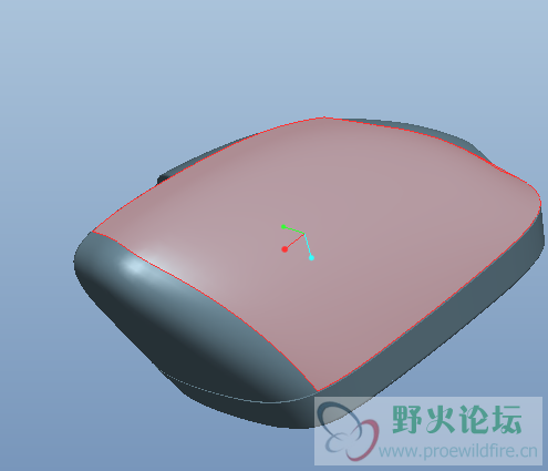

发表于 2017-9-26 16:52 | 显示全部楼层 |阅读模式
这是STP的文件,但是合并不了镜像不了,也不能转换成实体

发表于 2017-9-26 17:01 | 显示全部楼层
有破面,估计!

72
 楼主| 发表于 2017-9-26 17:04 | 显示全部楼层
没有坡面,现象我把它复制粘贴了一下就可以了,但是粘贴的怎么实体化不了

发表于 2017-9-26 17:23 | 显示全部楼层
明显有破面,试下查找单侧边

发表于 2017-9-26 17:56 | 显示全部楼层
这种问题十有八九是有破面的,快船文件上来我给你补面吧

97
发表于 2017-9-26 22:22 | 显示全部楼层
自交了,要进入IDD修复下!
