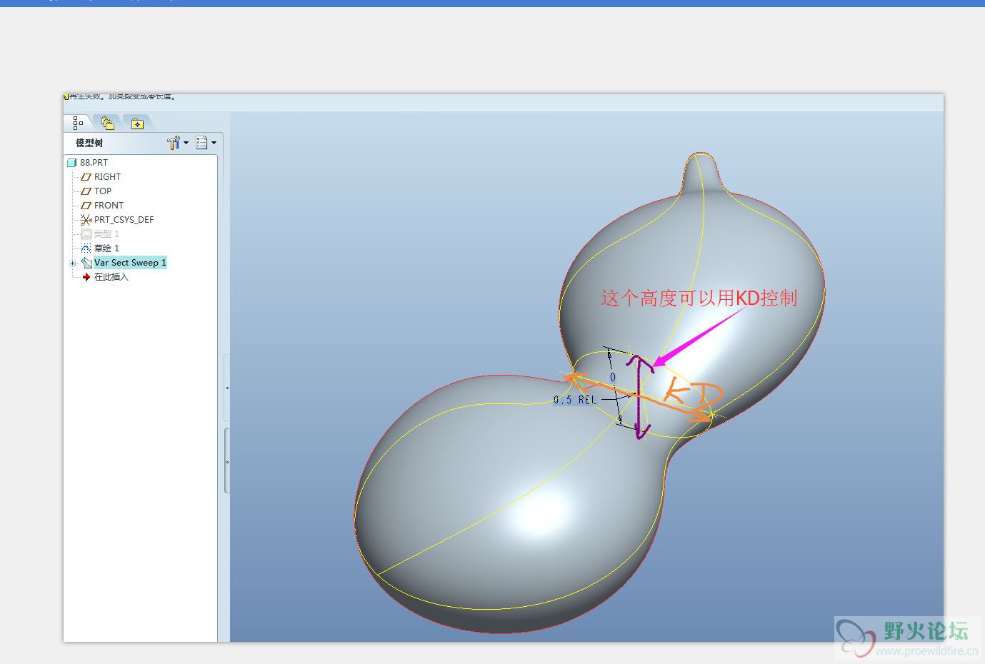

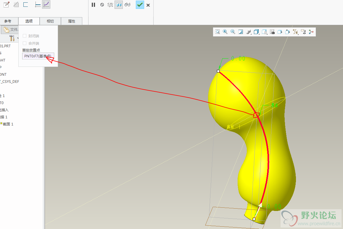

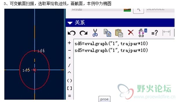

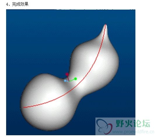

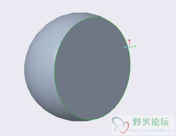

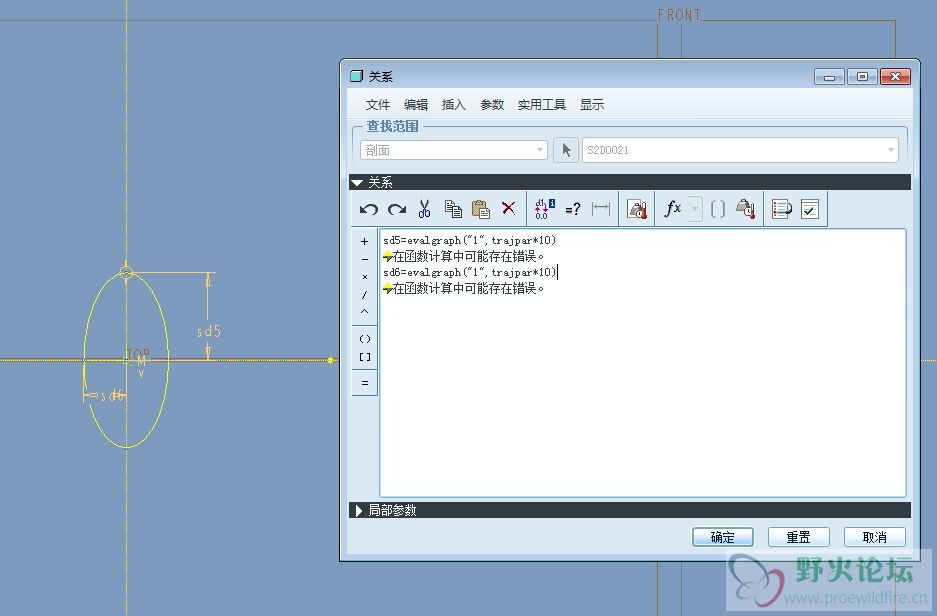

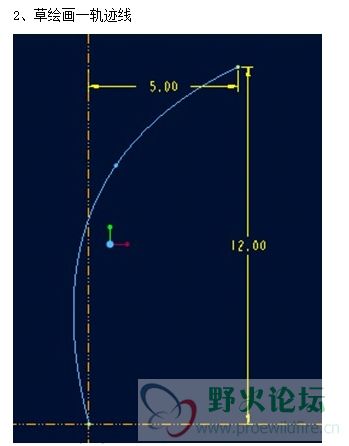

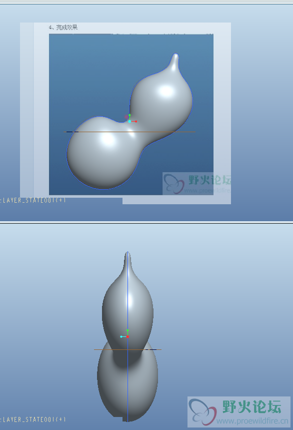

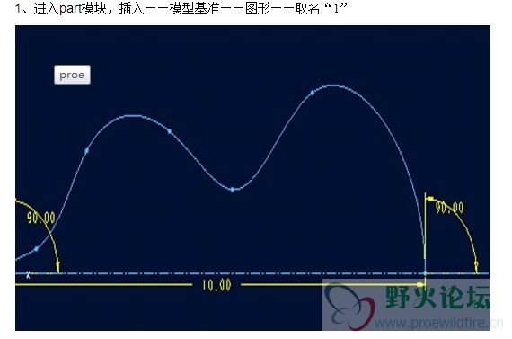

图片1-4是网上的步骤,图片5是自己做出再的错误提示

需要设置一个起始点,扫描的时候选择此点,就好了!
因为起始点计算为0的话CREO认为不成立!

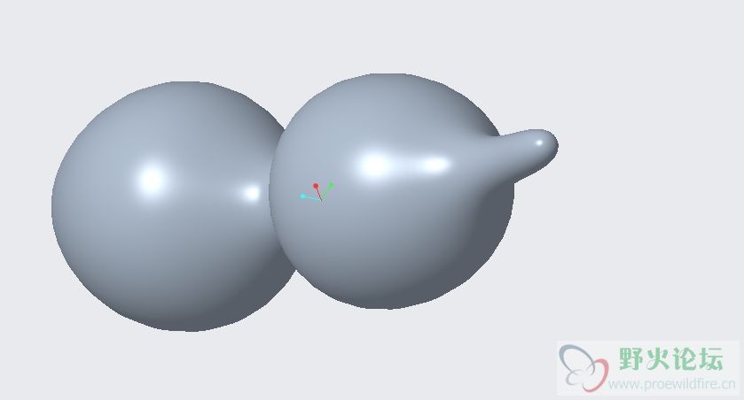

如图,葫芦的截面变成了一个圆,怎样才能使它的截面是一个椭圆,试过更过关系式,但是会变形,也不是椭圆。

看一下我这样做对不对!

顺便解析一下!
解析
解析
