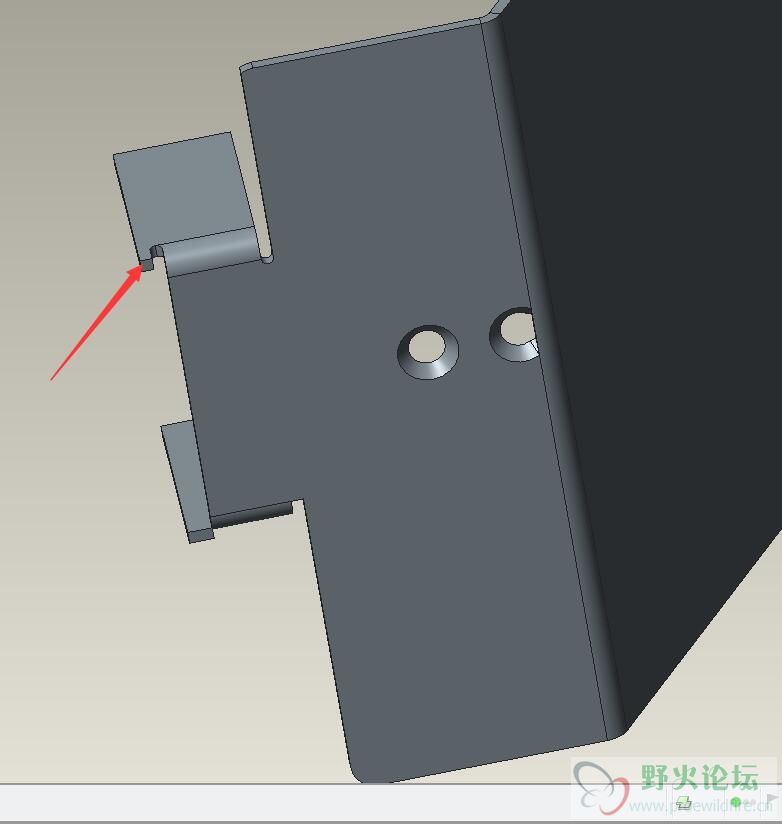

各位大神:
       钣金边缘伸长后,出现了图中的样子。箭头指示的那一个尖角,怎么做,才能没有!

发表于 2017-9-26 17:01 | 显示全部楼层
柔性建模偏移或者拉伸删掉

发表于 2017-9-26 17:11 | 显示全部楼层
直接切掉不就行了么

发表于 2017-9-26 19:03 | 显示全部楼层
切掉就可以了啊,或者先折弯了,再去加个平整壁,或者延伸面就行
这个与你设计步骤有关的

 楼主| 发表于 2017-9-27 15:50 | 显示全部楼层
这个与你设计步骤有关的

发表于 2017-10-18 08:15 | 显示全部楼层
你的尖角是因为你伸出的壁做了长圆形的止裂孔,然后壁再往外偏移了一定距离,你更改止裂槽类型,选择扯裂或者无止裂槽看看,就会有所不同。
